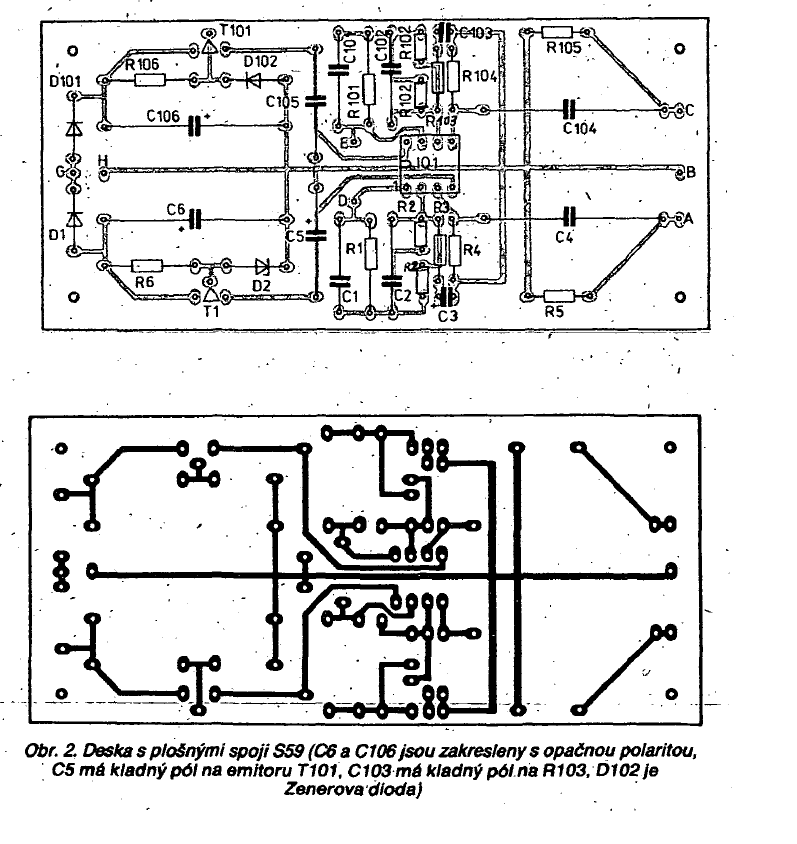

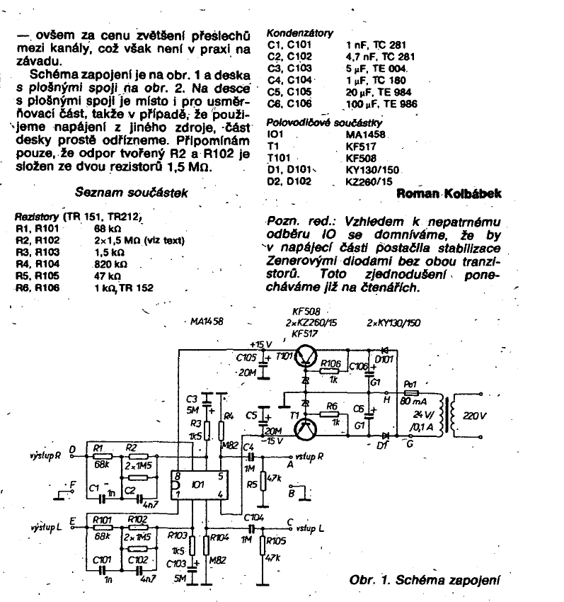

Cowley píše:...
Našel jsem toto, ale jen textem:
"AR A 10/84/370 jednoduchý NF předzesilovač pro mgdyn. přenosku s 1458, print, včetně síťového zdroje"
tzn. říjen 1984, strana 370, AR - červené :)
Takže, kdo z kolegů máte výtisk a naskenujete jej, prosím... ? :)
Myslím že na to stačí printscreen z pdf...
fero_b píše:Actidamp Mk2 - uz neviem ktore AR, ale vcelku jednoducha konstrukcia, v signalovej ceste ne5534, v spetnej vazbe lm358, ak si pametam spravne. Použivam ho.dodnes ;)
Kecáš, do servosmyčky (DC-servo) musíš dát RYCHLEJ operák, proto tam Dudek se Sýkorou navrhli j-FETovej typ LF355/356/357 nebo československej ekvivalent MAC155/6/7 (popřípadě v plastu pouzdřenej MAB355/6/7).
(76.6 KiB) Staženo 75 x
(80.66 KiB) Staženo 141 x
(23.58 KiB) Staženo 94 x
Příspěvky: 35020
#19 Příspěvek od EKKAR »
Tu kvalitu zapojení s MA1458 radši nebudu komentovat, ten šváb je dobrej na stejnosměrný aplikace, na nf byl používanej z nouze při nedostatku vhodnějších součástek.
Myslím že použití i jen obyčejnýho TL072 neřkuli přímo pro nf určenýho NE5532 (stejnej pin-out jako 1458 = záměna kus za kus naprosto bezproblémová) kvalitu tohohle předzesilovadla zvedne minimálně 10x - a s nákladama menšíma než "pajsku".
