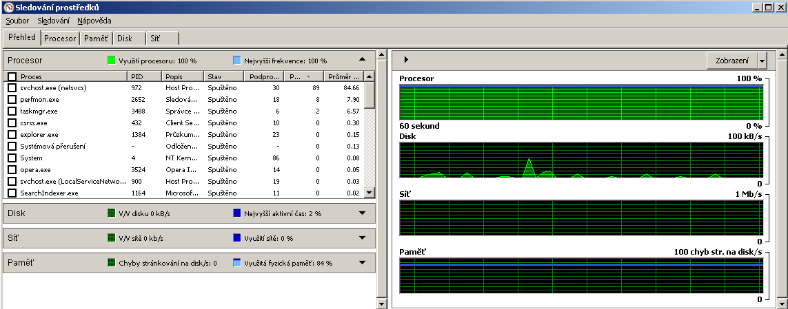

#28 Příspěvek od masar »
Vyprovokován touto diskusí, nabootoval jsem do svých alternativních W7 (jinak jedu na XP) a po vytrpění aktualizace Security Essentials jsem spustil vyhledávání aktualizací. Po cca 4 hodinách běžícího modrého proužku to na mě vyplivlo výsledek vyhledávání - cca 160 "důležitých" aktualizací a cca 40 ostatních. Než jsem si je ale stačil prohlédnout blíže, W7 zkolabovaly - černá obrazovka (asi jsem je chudáčky přetížil) a musel jsem PC restartovat. Windows Update sice hlásí, že aktualizace dnes byly vyhledány, ale jak se k nim dostat, nevím. V historii nejsou a žádné jsem neinstaloval. Takže jsem spustil vyhledávání znova a těším se, že možná za další cca 4 hodiny na mne Update vyplivne výsledek znovu.
Opravdu neuvěřitelně úžasná technologie!( a jak uživatelsky přívětivá).
