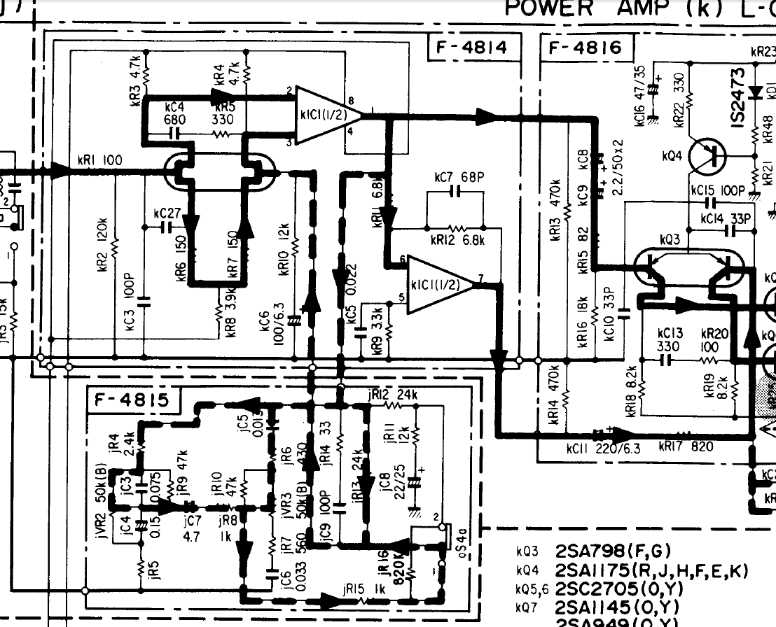

Až jsem si prolezl servisní manuál, tak jem zjistil, že se vlastně jedná o kombinaci pasivních a aktivních korekcí. Ta malá deska (spolu se zbytkem korekčního obdvodu) funguje jako syntetická indukčnost.
Ale to nic nemění na tom, že problém bude nějak generální- projdi si ještě jednou celý servisní manuál, ať vidíš, jak jsou korekce zapojené. Potom uvidíš i to, že pokud nefungují, tak bude vada jaksi "komplexní".
Klidně si (pro jistotu) vypájej ten přepínač, zkratuj si propojkama jednotlivé sekce, mělo by se něco změnit. Pokud ne, tak máš problém v těch stíněných káblících. A ne v jejich GND, ale v signálové části.
No, pasivního tam moc nevidím, ty desky korigující signál jsou ve skutečnosti 2 - na desce F-4815 sice jsou pasivní součástky včetně potenciometrů, ale když se podíváš na to pdf, tak zjistíš, že samotná F-4815 je napojená na desku F-4814 ne DO CESTY SIGNÁLU, ale DO ZPĚTNÝ VAZBY - ten FET diferenciální stupeň (dvojitej FET µPA68H-L nebo µPA68H-M) ve spojení s operákem kIC1(1/2) (typ M5220L) tam supluje operační zesilovač s vysokou vstupní impedancí - takže ten korektor je spíš ZPĚTNOVAZEBNÍHO TYPU než pasivního ... Přikládám výřez se schématu z odkazu - silně zvýrazněná trasa je signálová cesta...Vla píše:Podle schématu je deska korekcí F-4815.Jsou to pasivní korekce,bez nějakých záludností.To musí fungovat.Máš sledovač signálu?Tím by jsi měl vysledovat podle schématu napíchnutím na výstup korekcí,jestli fungují.
