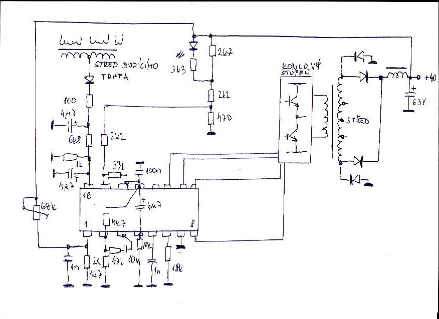

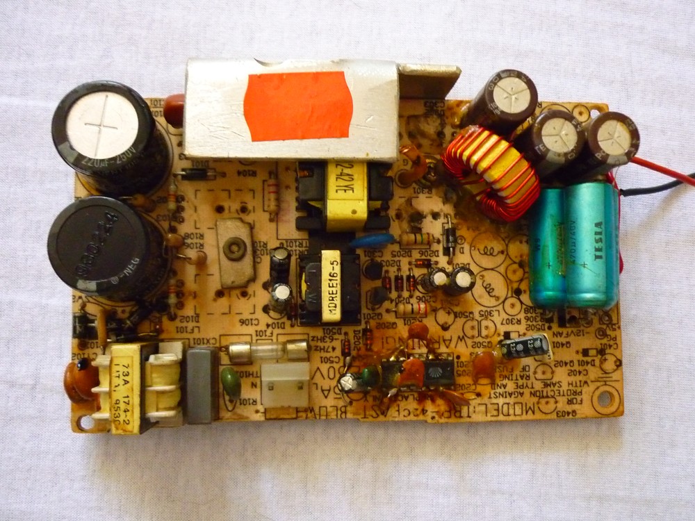

#19 Příspěvek od samponek »
Je to nejjednodušší řešení, zdroj je hotový a úprava je za 15 minut, zkratovou a proudovou ochranu zapojovat nemusí pokud to má sloužit třeba na žhavení elektronek.
Napájení pinu 12 přehodí z plusu na střed trafa, protože přidané dvě výstupní diody jdou na kostru. Výstupní elyt pro proud 1A stačí 1 x 220µ / 63V. Ostatní elyty větví +5V -5V a -12V odpojit.
(106.91 KiB) Staženo 68 x
Spínací tranzistory TO220 a usměrňovací diody jsou ze strany spojů

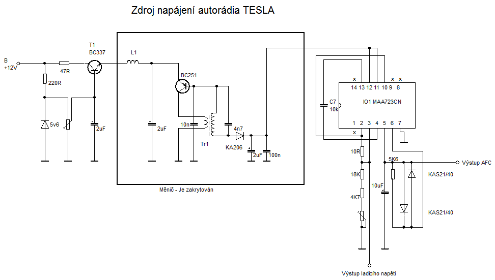

Uvažuješ o tom, že někdo na to nemá, nebo že nechce z nějakých důvodů spínaný zdroj, který i tak bude velký jako kráva na to, co chce napájet? - třeby by mu vyšlo jednodušeji spáchat step-up měnič, kterým se napájelo autorádio v dobách, kdy bylo na silnicích trabantů požehnaně a i tito uživatelé chtěli muzicírovat.
přiložené schéma je sice na ladící napětí autorádia, ale dá se použít i na výkonnější aplikace, pokud se zvolí adekvátní komponenty Stačí dodržet princip.. Ten šváb není potřeba, pokud použiješ jiný způsob stabilizace. Stačí postavit to v orámované části schématu. Vinutí má primár 20 až 30 záv, sekundár podle poměru transformace napětí. Maximální proud je dán okamžikem, kdy uhoří báze tranzistoru - proudová zpětná vazba. (takže tak do 100mA při použití výkonového tranzistoru). Vinutí je na jakýsi toroid, který jsem z něčeho vydoloval. Pokud na první pokus nebude měnič fungovat prohoď konce JEDNOHO vinutí - jedno jestli primár, nebo sekundár
(23.97 KiB) Staženo 87 x
Co to je za měnič? Není něco špatně? Bude to fungovat? 8O

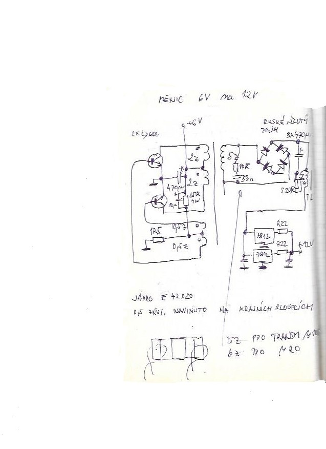

Step up měnič stále musíš napájet nějakým zdrojem, čímž se to moc nezjednodušuje.
Jednou jsem dělal měnič z 6 na 12V s kádéčkama bez řídícího obvodu a bez zpětné vazby, trafo je EE z televize Rubín, kmitalo to na 17.2kHz , diody jsou taky z Rubína :D
Zesilovač se čtyřmi EL34 taky napájím spínaným zdrojem, včetně žhavení. Nebrumí to a nic negativního oproti EI trafu to nevykazuje.
(81.3 KiB) Staženo 85 x

FRP666:
Je to napájecí zdroj z autorádia TESLA - Typ nevím. Mělo analogový ladění a stupnice byla ze spousty červených svítivých diod. Ten to měnič vyráběl napětí pro varikapy. 723 byl stabilizátor, který pomocí AFC dokázal měnit své napětí, aby se udržela naladěná stanice bez externího AFC varikapu v tuneru.
Výstupní napětí z sekundárního vinutí proudem zátěže budí tranzistor a tím se udržuje v chodu, pokud je přítomná zátěž.

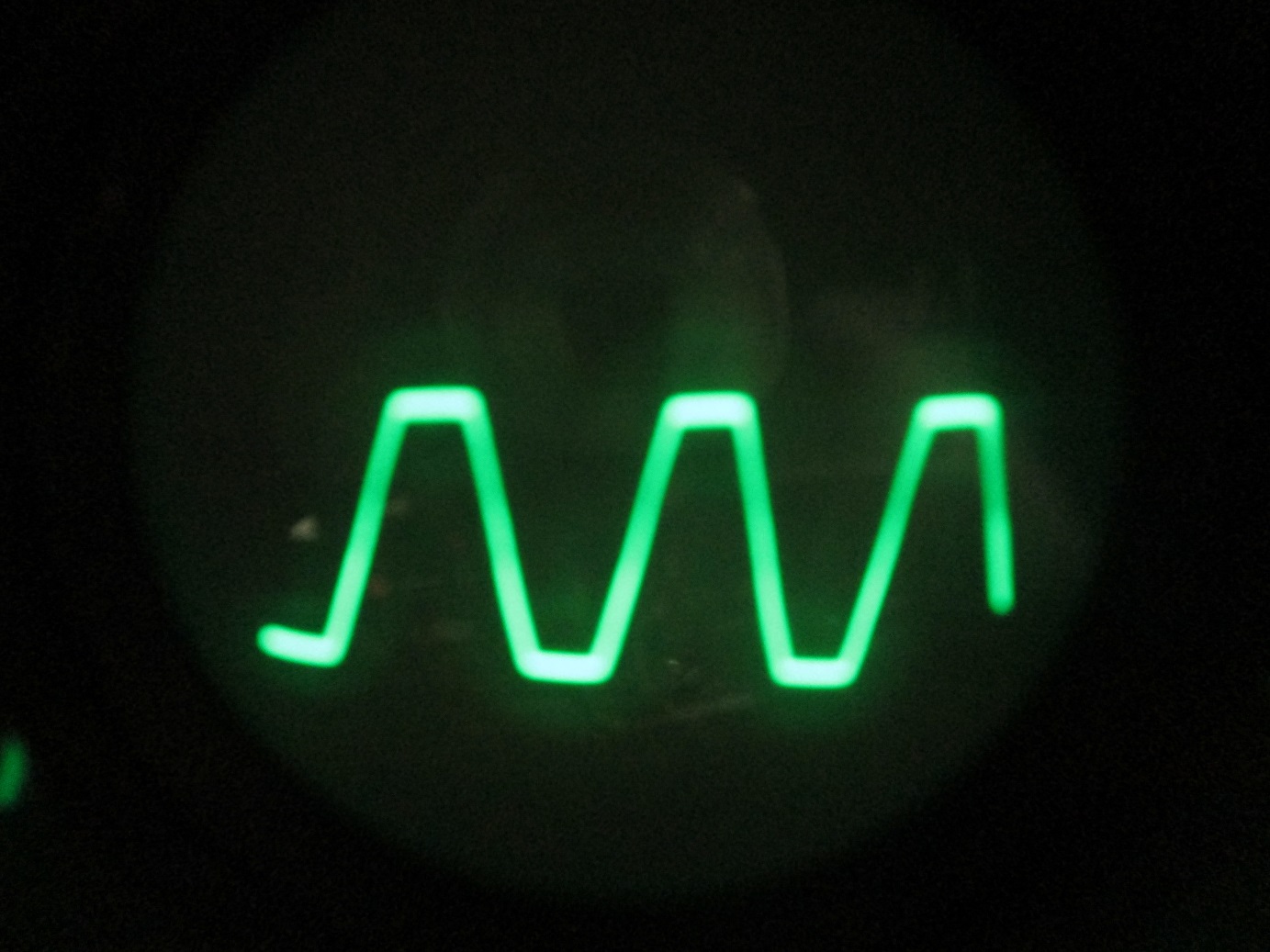

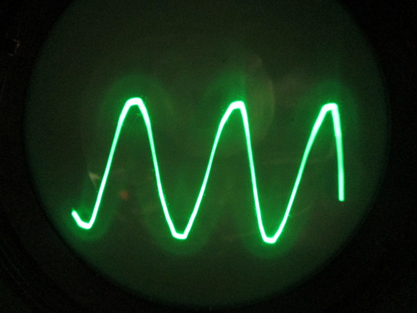

#27 Příspěvek od EL34 »

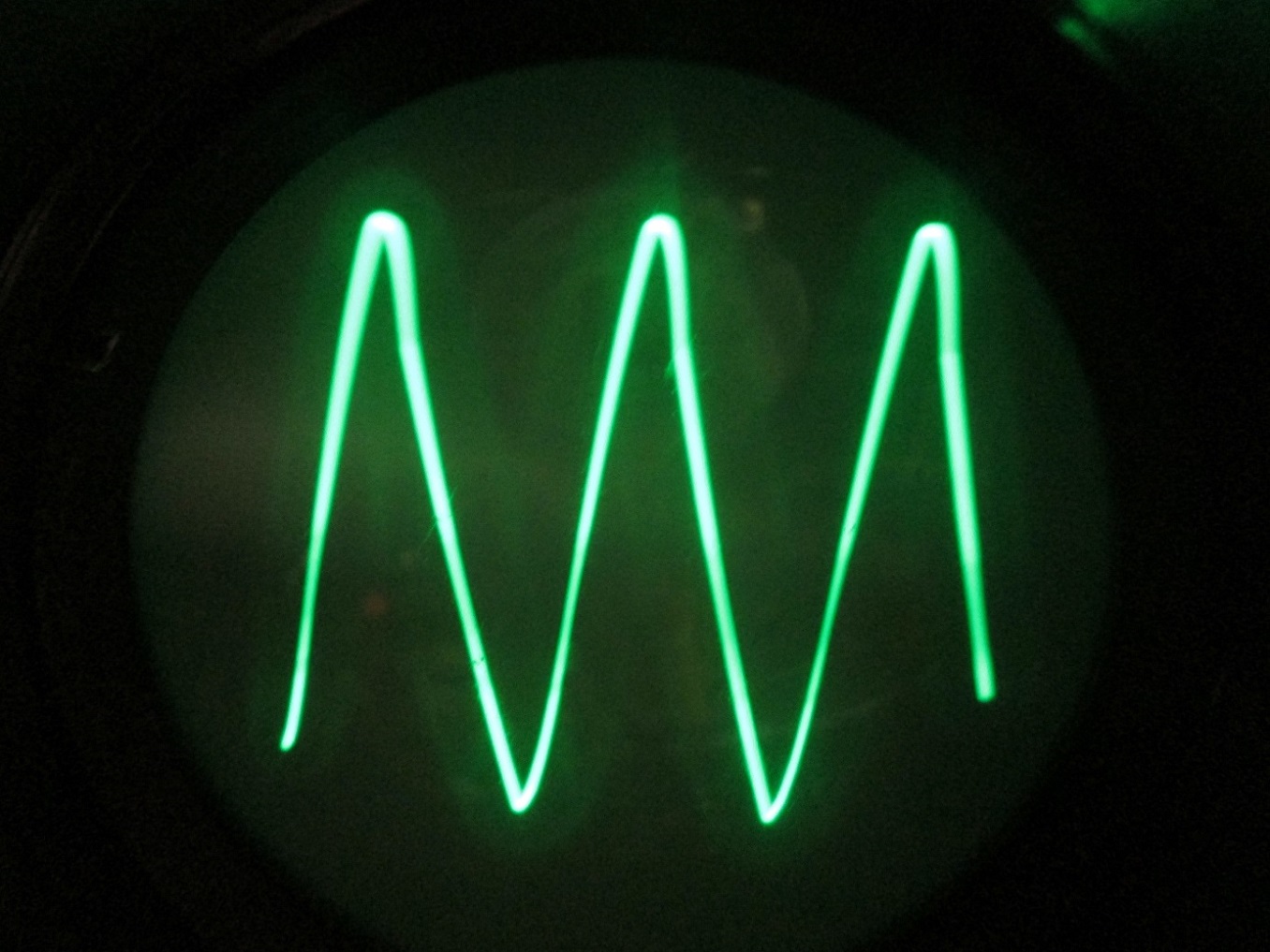

Tak jsem se na to podíval skopem.
průběh na sekundáru se zatíženým eliminátorem
(264.24 KiB) Staženo 96 x
sinus na sekundáru s eliminátorem naprázdno
(282.25 KiB) Staženo 83 x
průběh zvlnění na filtračním elytu
(284.49 KiB) Staženo 47 x

EL34 píše:Jak to myslíš? Právě že naměřím míň a zatím jsem odjakživa vycházel z toho, že elyt se nabije na max. hodnotu, a tu zjistím: Umax=Uef*1,414.
Jinak z toho potřebuju získat stabilizovaný zdroj 48V/700mA.
Znalost odmocniny ze 2 si můžeš strčit za klobouk.
Takovej cca 50W zdroj dává naprázdno 1,5x jmenovité napětí trafa, při zatížení to spadne na 1,2x a když odečtu 10% zvlnění, tak minimum je 1,1x.
Efektivní sekundární proud je cca 1,7x dc odběr.
Takže na 48V/0,7A potřebuješ trafo 44V/1,2A a kondy aspoň 63V, radši 80V, aby to bylo kosher :D
Odpor sekundáru do 3R, ty máš 10R, je to moc měkký.
