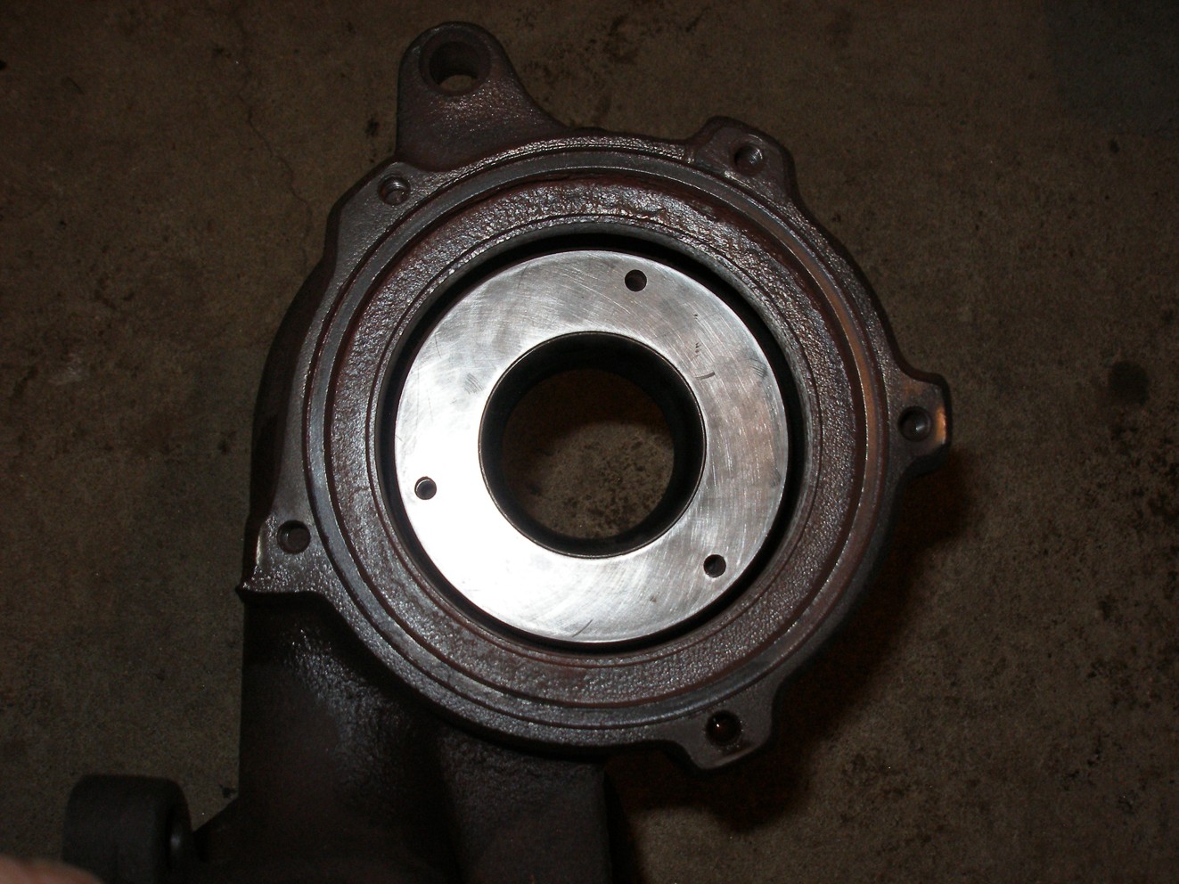

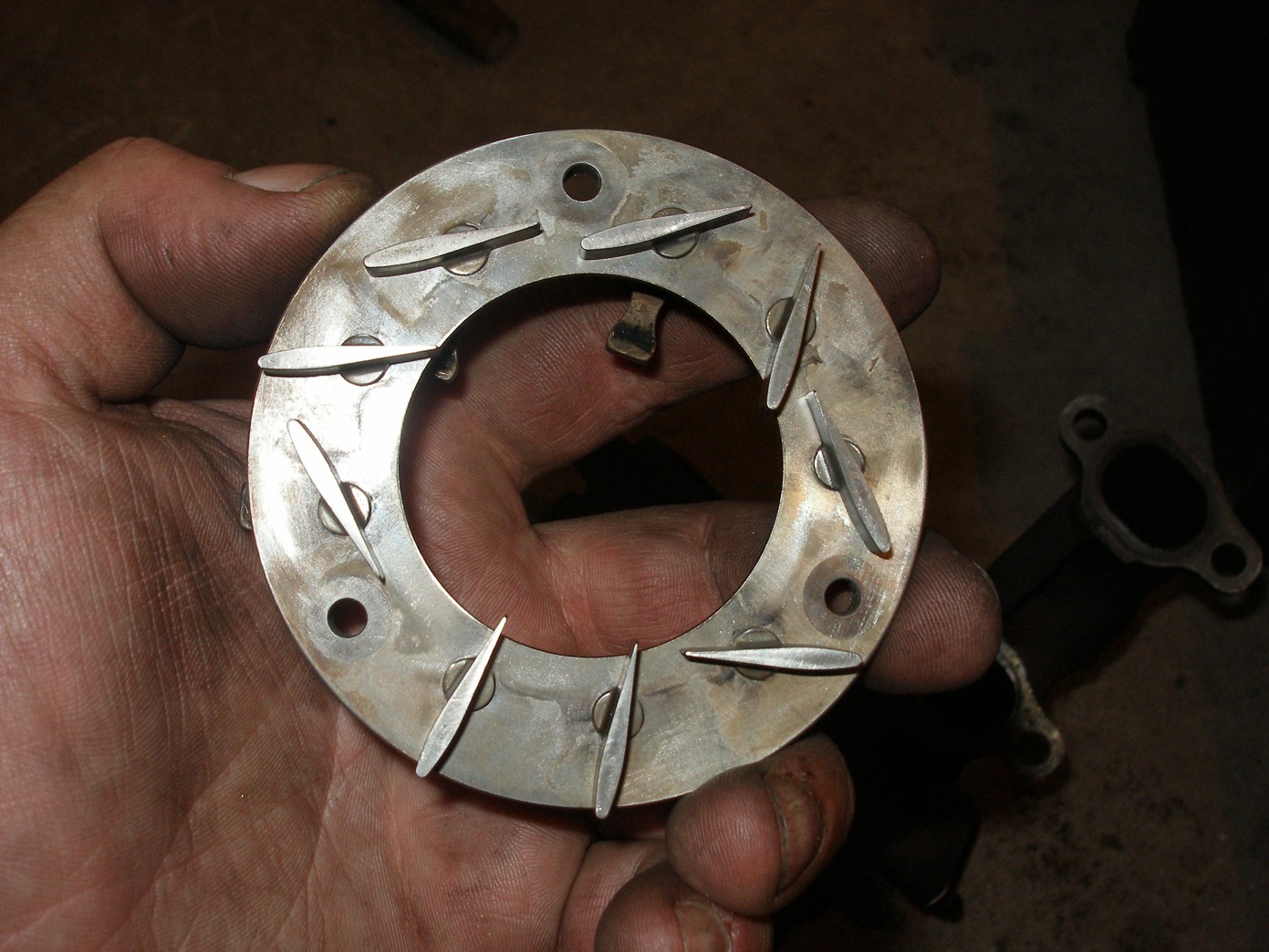

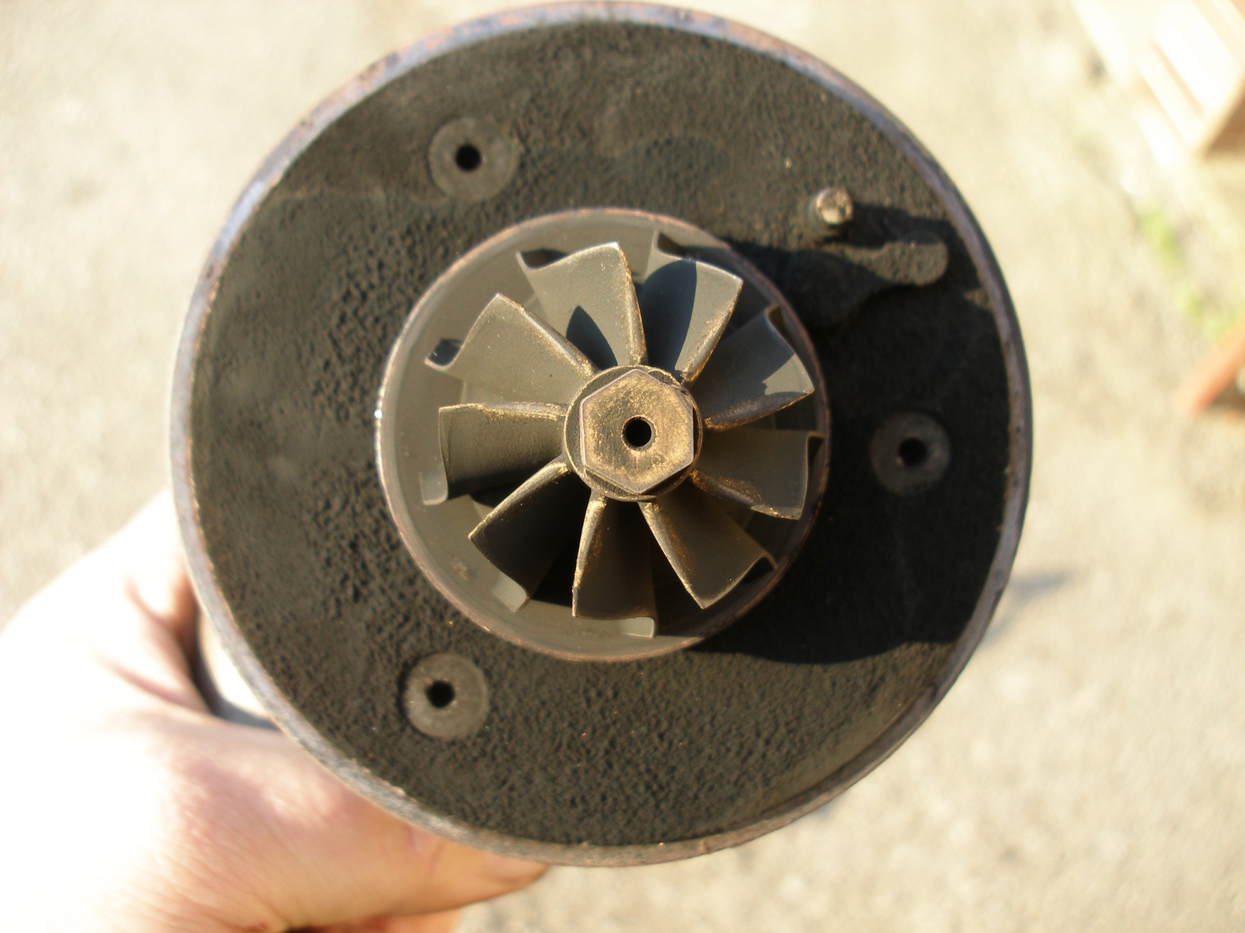

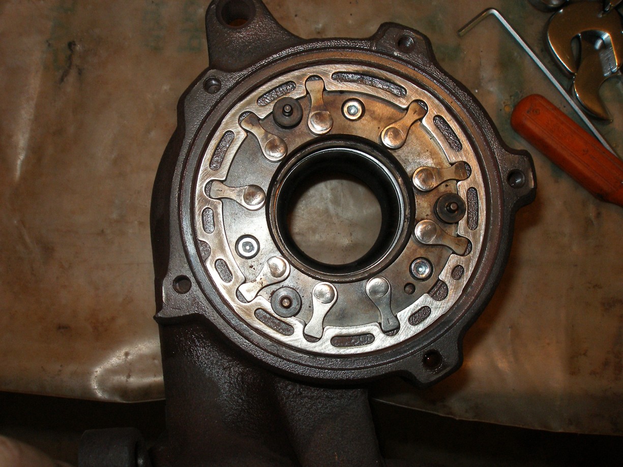

Pokračování.
(289.61 KiB) Staženo 72 x
(290.32 KiB) Staženo 72 x
(287.96 KiB) Staženo 74 x
(292.67 KiB) Staženo 84 x
