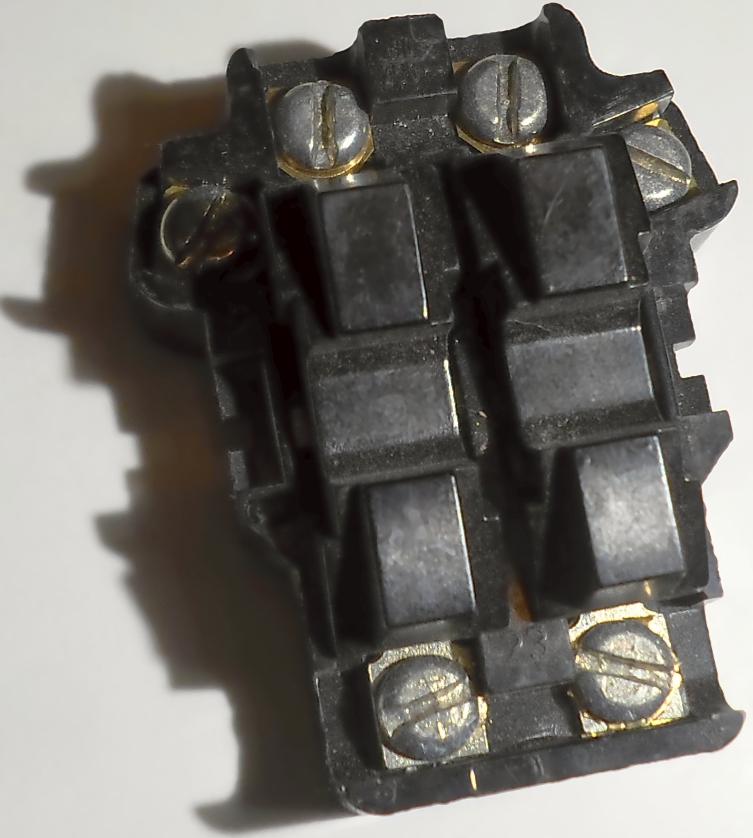

Tento strojek 6+6 (dva schodišťáky v jednom, použitelný i jako lustrák) jsem koupil asi za 30 korun letos zjara v prodejně Cerea (dříve Helagra a ještě dříve ZNZZ) v Hořicích.
Znamená to, že je stále ještě někde v prodeji za cenu, za kterou se oprava nevyplatí.
(57.4 KiB) Staženo 73 x
