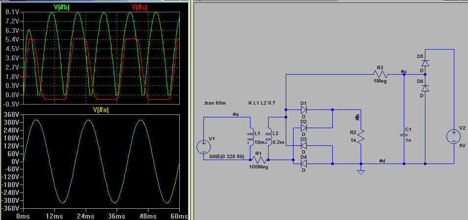

#21 Příspěvek od frpr666 »
Zkoušel jsem ten ZCD nacvakat do simulátoru. Schéma z orig. odkazu. Vypadá to, že signál na pinu MCU přejde z log1 na log0, když je napětí na primáru trafa největší. (sin (90 stupňů)). Signál ZCD je červená čára.
zero cross detector
(15.52 KiB) Staženo 100 x

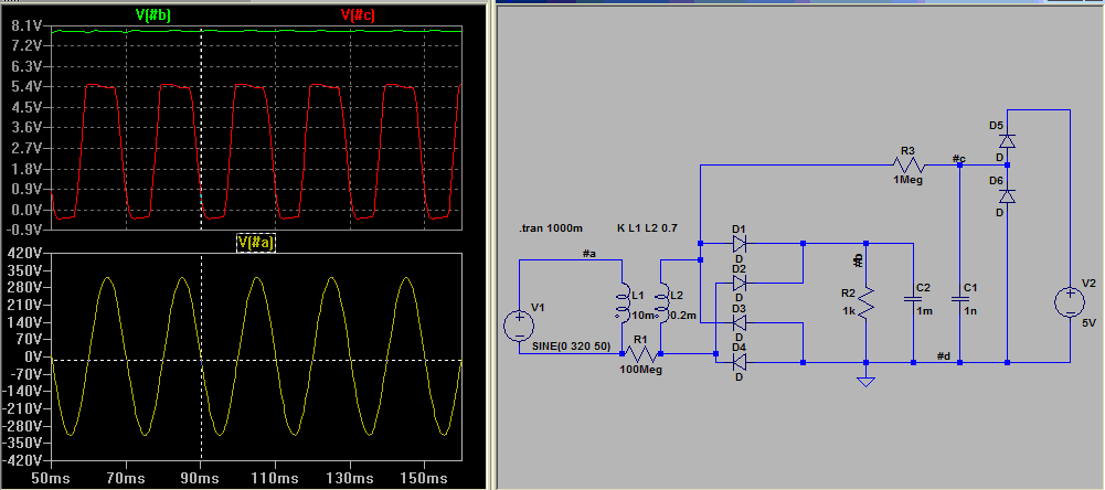

#22 Příspěvek od frpr666 »
Ha, po přidání filtrační kapacity 1m za diody to vypadá, že signál na pinu MCU přejde z log1 na log0, když je napětí na primáru trafa 0. (sin (0 stupňů))
zero cross detector
(15.54 KiB) Staženo 80 x

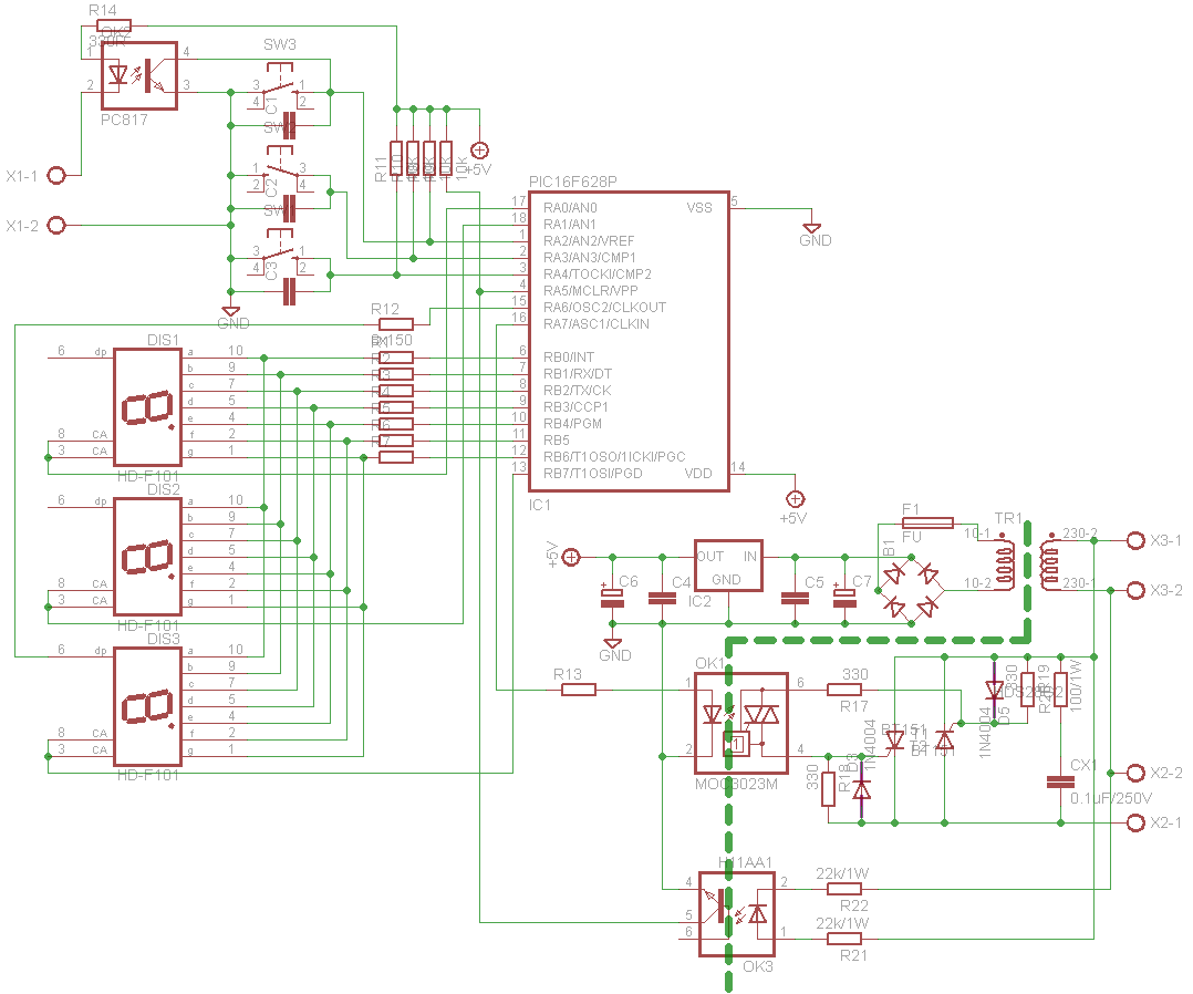

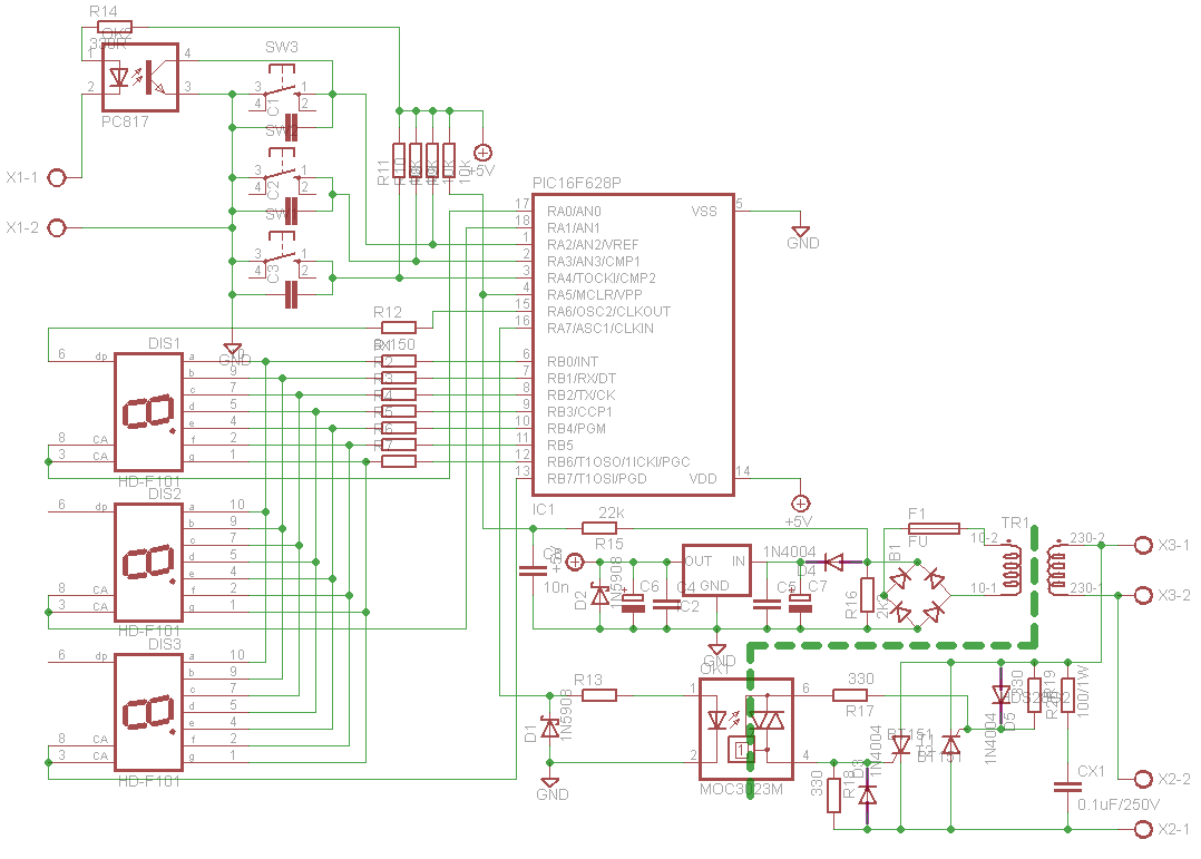

Zdravim,
Zmenil som schemu a displej som hodil na PORTB ,nakolko PORTA,5 je mozne pouzit len ako vstup. Schema v prilohe.
Tak som to hodil na DPS a mam asledovne problemy:
-vo videu v tomto odkaze vidiet spravnu funkciu obvodu, avsak musi byt odpojeny R15, cize ZCD musi byt odpojeny od vstupu MCU. Desatina ciarka na displeji sluzi ako konrolka cinnosti procesora.https://youtu.be/SLe_hrwOyGI
-takto to vyzera,ak je ZCD,cize R15 pripojeny -nejake rusenie,alebo co...https://youtu.be/_NLhDbK2SLI
-Neviem aku funkciu ma D1 pripojena paralelne k MOC3023, ale pokial je pripojena, silova cast sa nespina.Pokial D1 odstranim, tak spina v poriadku-samozrejme musim na RA5(ZCD) dat LOG0.
(29.11 KiB) Staženo 116 x

Super DPS, pěkná práce...
1/ Tu zenerku D1 bych vyhodil ven. Pokud bude D1 otvírat při např. při 4.7V a napájení je 5V, tak riskuješ proudové přetížení portu. Dal bych D1 souběžně s tím C? 10nF.
2/ MCU asi programuješ paralelním programátorem? Protože RA5 je jaksi sdílen s MCLR. S tím souvisí nastavení "pojistek".
3/ jestli funguje ZCD nebo ne ověříš tak, že si třeba na desetinou tečku vyvedeš signál zcd/50 a změříš stopkama. (pokud nemáš dostupný osciloskop).
4/ jestli můžeš, tak nasdílej ještě program...

frpr666 píše:Super DPS, pěkná práce...
Vdaka. Ta DPS je skusobna, na nej "vychytam muchy".
D1 a D2 vyhodim uplne.
Na MCLR som myslel aj ja,ale v poistkach ho mam OFF.
Vyskusal som H11AA1 a s nim to funguje uplne v pohode - cize nebudem zbytocne spekulovat. Nakoniec to je aj menej suciastok a zapojenie je jednoduchsie. Snimanim priamo 230V zaroven vylucim mozny fazovy posuv na cievke -primar trafa. Schema v prilohe. Dnes ho este zmeriam, ale skusal som zvarat a funguje pekne, napriek tomu ze tam mam len vodic CYA 10mm2 a hroty z kabla CY6mm2. Podla prudovych narazov sudim, ze spinanie prebieha v maxime. Skoda ze nemam oscik dvojkanal :? .
Program v prilohe - kritiku ockavam. Je to sice moj prvy program, ale kludne budte zli :sm: .

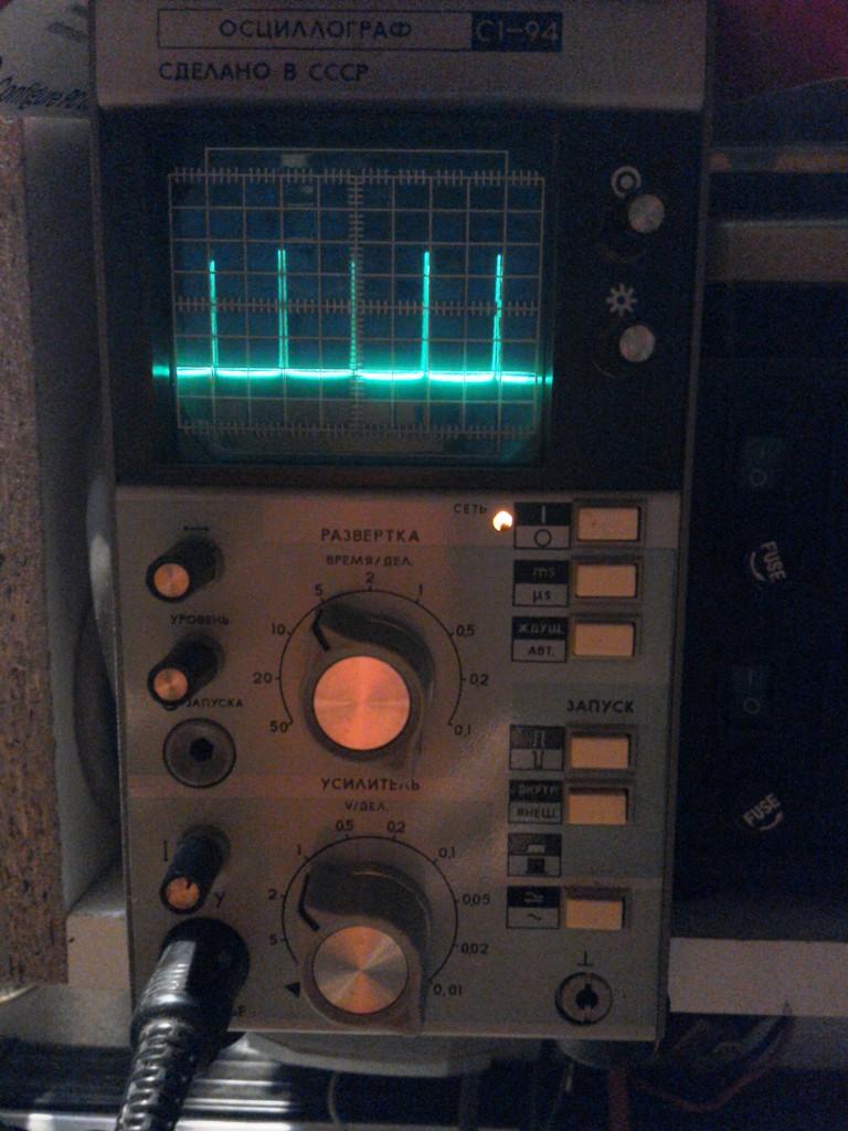

Tak v prilohe sinal za ZCD - ako vidiet H11AA1 funguje pekne.
(179.86 KiB) Staženo 72 x

Ten ZCD jsi měl nechat na sekundáru, tak jak to je v originále:
http://www.avdweb.nl/arduino/hardware-interfacing/spot-welder-controller.html
Když si vezmeš ten optočlen H11AA1, tak ta dioda v něm dostane plnou palbu 320V, když je v závěrném směru, se divím, že to vydržela. Zařaď alespoň do série diodu 1N4007
