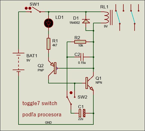

Možno tak?
(152.57 KiB) Staženo 76 x
Naposledy upravil(a) procesor dne 14 led 2016, 10:28, celkem upraveno 1 x.

Tento princíp je na-figu :oops: , asi nepoužiteľný? Tlačítko by muselo byť iba kratučko spojené-pri podržaní sa to vracia späť. Nejaké špeciálne mechanické prevedenie, iba na okamih spoj a na spiatočnej ceste sa nesmie spojiť.
Šlo by to pri väčšej časovej konštante nad 1...3 sek, ale to už asi bude pomalé.
Potom je to ešte časovo nesymetrické. Kondenzátor sa rýchlo nabíja na hodnotu batérie, a k prepnutiu dôjde(môže dôjsť) už aj pri cca 0,1τau. Opačne to to trvá aj viac ako 3...5τau aby sa dalo prepnúť naspäť.
Čiastočne sa to dá eliminovať, ale opäť to začne pripomínať orloj :D.

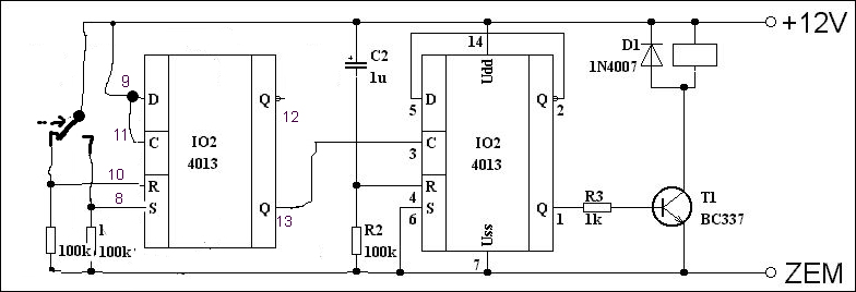

Hodil som to do simulátora :D
To zapojenie s 4013 zase bude nevyspytateľné, keď CLK sa bude generovať jednoduchým tlačítkom.
V tom púzdre je ešte druhý flip-flop, ten treba použiť s R-S vstupmi a prepínacím tlačídkom, abz sa generoval iba jeden hodinový impulz.
(60.03 KiB) Staženo 57 x

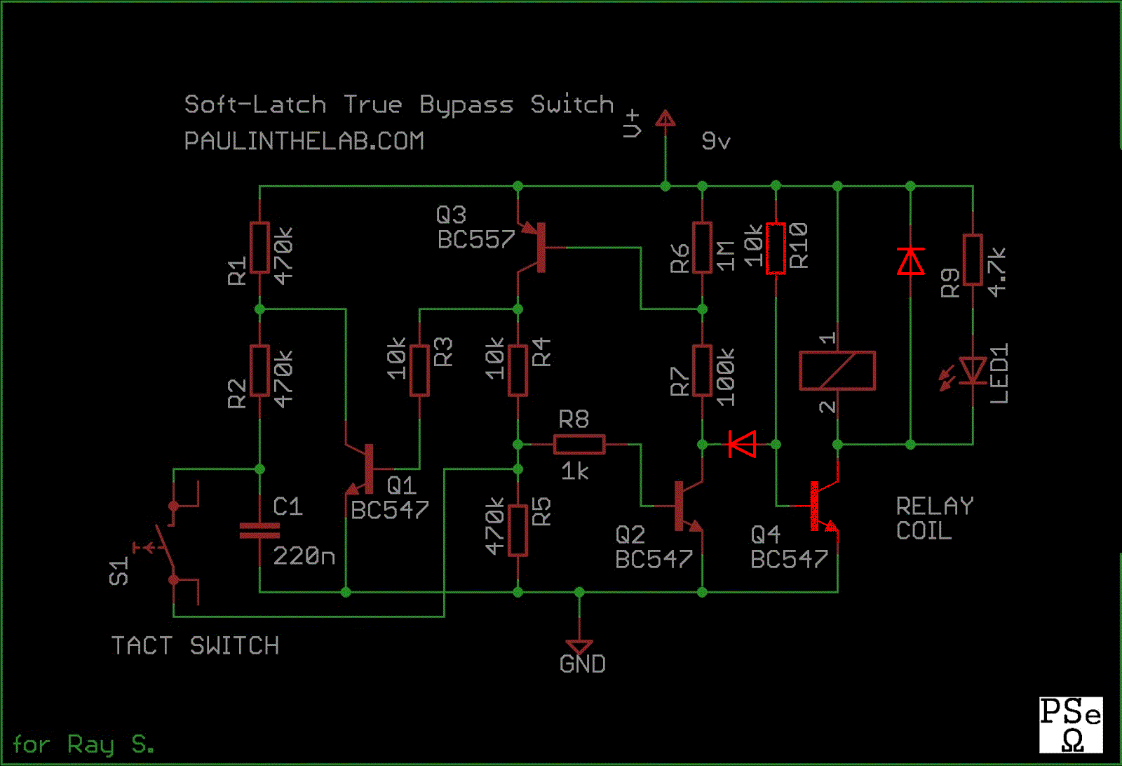

Takže jste se (až na tu drobnost ohledně výchozího stavu) propracovali k zapojení, co visí na hlavní stránce EB...
Obrázek

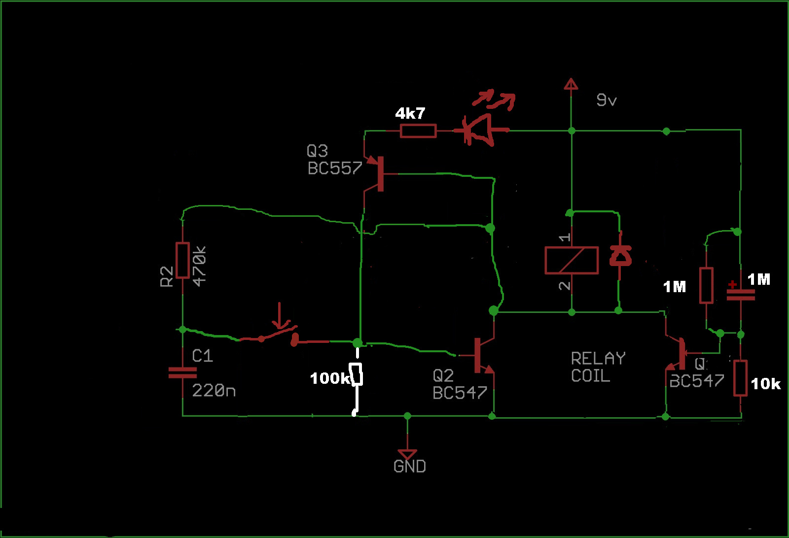

Pokud chceš upravit původní zapojení, pak je možná jen tahle úprava. Všechny jiné úpravy ovlivní funkci nežádoucím způsobem.
:wink:
Přidané součástky jsou zvýrazněny.

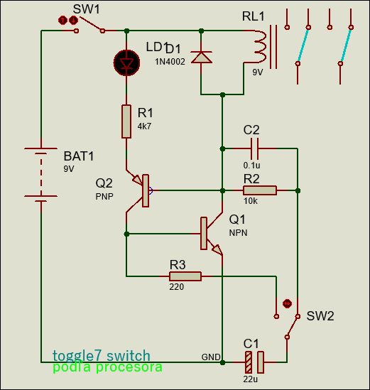

Trochu som sa pohral.
S "Logikou", a to je jedno s akou, spoľahlivé to bude iba s prepínacím kontaktom.
Tak som to nabastlil s dvomi tranzistormi. Otestované v "Proteus-e.
Na to počiatočné nastavenie padli 3 prvky (R1, C3 a R4). Rezistor R4 na napájaní by mohol aj vypadnúť ak sa nepožaduje po vypnutí okamžitá funkcia (Zapnutie relé). Bez toho rezistora sa musí počkať viac asi 10s.

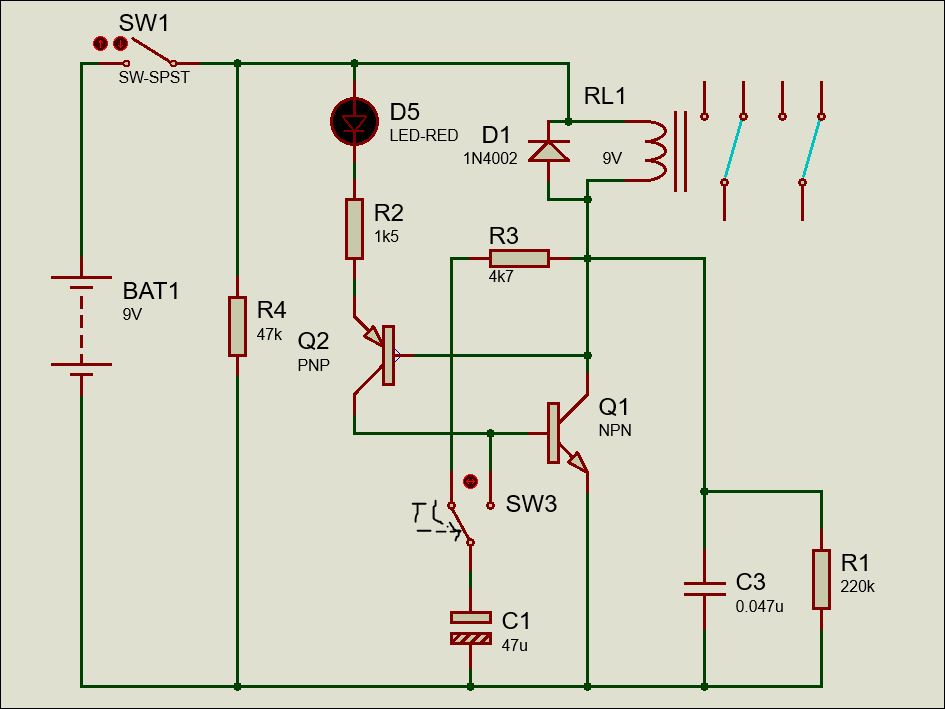

Ešte zjenodešenejšie zapojenie
Otestované.
(38.65 KiB) Staženo 43 x

Není to trochu brutální, vybíjet ten 47uF kond přímo do báze ?
procesor
Příspěvky: 5286
Bydliště: PO
#25 Příspěvek od procesor »
Je
