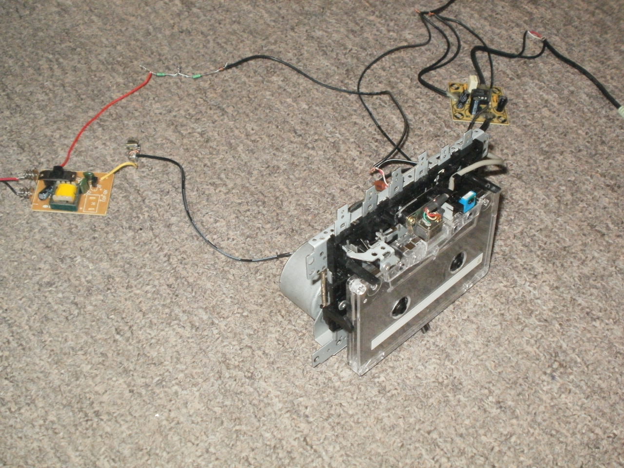

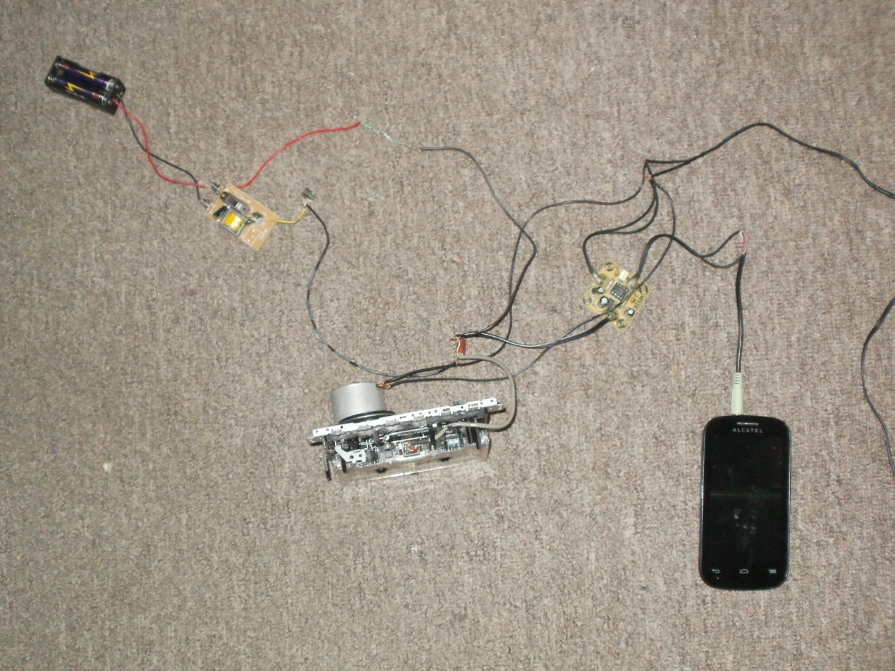

Zde foto meho pokusu, vysledek uspesny jak s DC tak i AC bias.
Dekuji vsem za rady.
Zapojeni primitivni.
Predzesilovac LM386 pres kond 5uF primo do hlavy, mechanika kazetaku cinska, oscilator ac ze zarivky 4W na 6V pres 24kom primo do hlavy, vstup signalu mobil....svete div se, ono to funguje :-) A kvalita je docela hodne dobra, dokonce s minimalnim sumem(kdyz demontuju magnet a pasku vymazu na tapedecku) a bez zkresleni s vybuditelnosti +2 dB.
Toto nastaveni je pro chromku.
Jeste zkusim nahradit magnet mazaci hlavou, snad to ZDROJ pro zarivku utahne :-D
Samozdrejme se jedna o pobaveni, tak si prosim z toho nikdo nedeljte srandu.
