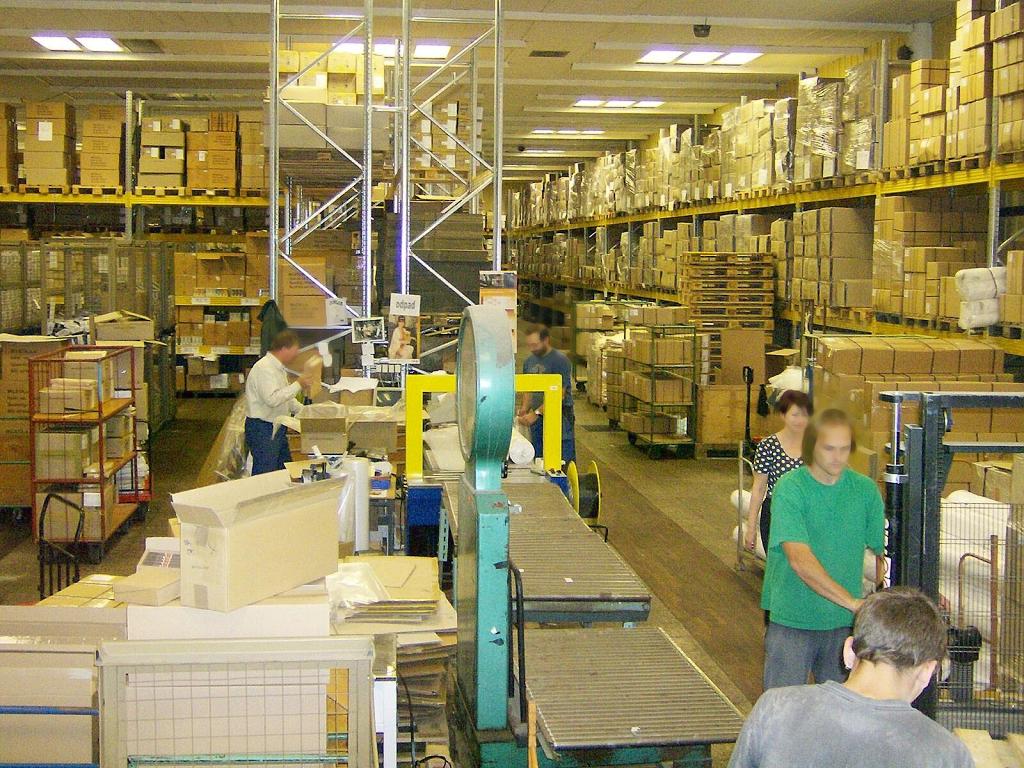

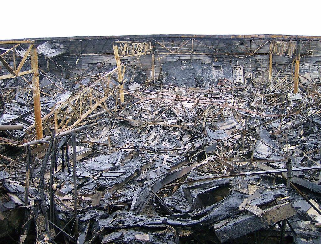

To ano, topily všechny, sem tam nějaká ale nikdy nezpůsobily větší škodu.
Přikládám ukázku: na jednom snímku jsou vidět svítidla zabudovaná v podhůledech od roku 1974. Jistě, sem tam nějaká tlumivka dosloužila, takových čtyřtrubicových světel bylo v hale 1300.
Jenže některá z nich svítila shora zbytečně na regály, tak se do uličky mezi ně kolem roku 2008 zavěsila řada 12 zářivek nových, těsných, předpisových, a ty původní lampy se odpojily.
Pak se (podle vyšetřovatelů a znalců) v jednom svítidle přehřála tlumivka, protavila se krytem... výsledek na druhé fotce.
(171.46 KiB) Staženo 167 x

Příspěvky: 7376
#18 Příspěvek od Habesan »
Hill píše:výsledek na druhé fotce.
V důsledku vlastností našeho fóra se fotka, kterou vložíš později, zobrazí před fotkou, kterou jsi vložil jako první.
(Nemusí mít platnou revizi.)
Příspěvky: 21232
#19 Příspěvek od Hill »
To je jedno, však je to v názvu. Ať jsem je vložil v libovolném pořadí, zobrazují se abecedně podle názvů. A už to předělávat nebudu.
