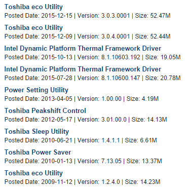

Já bych si stejně tipnul, že ty Win10 tam Artaban001 cpe přes ten původní systém (asi sedmičky), protože píše, že to odinstalovalo od Toshiby nějakou aplikaci pro webkameru (asi nějaký nekompatibilní nesmysl). To bych logicky vyloučil a udělal čistou instalaci, protože to bude zahnojené právě těmi nesmysly od Toshiby, včetně nějakého úžasného "power managementu", který to všechno dojebe.

Jinak z těch Toshiba aplikací jsem tam na posledy dal:
Toshiba WebCam utility (umí nastavovat vlastnosti webové kamery a fokus)
Bluetooth stack (umí plnohodnotné operace s Bluetooth modulem)
Ericsson 3G driver 7220.
Pak nějaký to Intel active a Intel rapid storage..

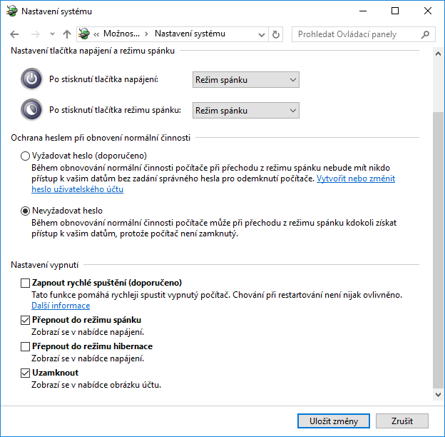

Jak se teda chová hibernace (STD) proti spánku (STR)? Vyp/Zap půjde nejspíš nastavit i z ovládacích panelů (viz. obrázek).
Při problémech s probouzením používám příkaz "powercfg /?", se kterým se dá zjistit dost podrobností, ale problém s uspáváním jsem s ním ještě neřešil.
nast-spa.png- (29.24 KiB) Staženo 99 x

Pri prebudeni z uspatia sa , sa PC sam uspi ak nie je vykonavana ziadna cinnost cca.po 3minutach.
Cize som si nastavil tlacida a zavretie krytu na hybernaciu.
Teoreticky to je pre mna este lepsie - setrim energiu a PC mozem odpojit od napajania a vrati sa do povodneho stavu. Co pri spanku mozne nebolo...
Nevyhodou je asi dlhsi nabeh , ale par sekund hore,dole...
