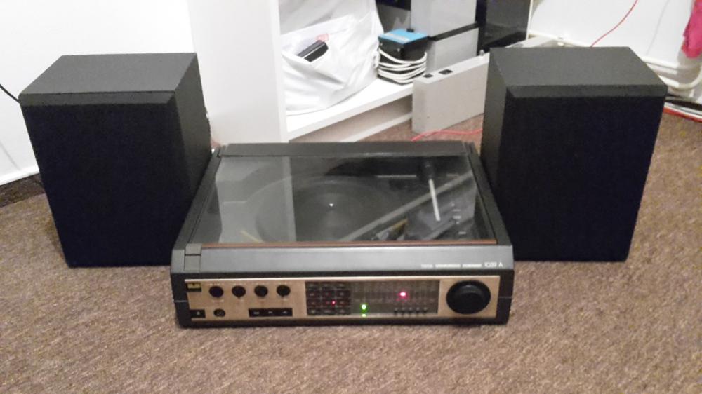

dostal jsem darem tento vcelku pěkný gramofon s rádiem DOMINANT 1039A
Má dva problémy 1. špatné všechny potenciometry a 2. když hraje na pomalou ryclost tak to zní jak když tahá kočku a ocas. Příde mi, že vázne unašeč talíře netočí se zrovna volně na duhou stranu nemám s gramofony žádné zkušenosti.
Hlavním problémem je jak jej rozdělat ? Věděl by někdo ?
Nechci ho zmrzačit a ikdyž jsem vyšrouboval všechny šrouby co sem našel tak drží pevně u sebe, respektive pruží.
Díky Robert

V plastovém subtalíři je otvor. Natoč subtalíř do takové polohy, aby v otvoru byl vidět šroubek. Šroubek povol a posuň směrem od středu subtalíře. Pak půjde subtalíř vyndat a ložisko vyčistit a promazat. Zpětná montáž se provádí opačně. Kondík by měl mít kapacitu 8 µF.
Servisák zde + něco zde.

Tak jsem nevydržel až přijdou nové poťáky a opravil jsem ty původní.
Používám na to metodu:
1) rozeberu potenciometr a vatičkou do ucha namočenou do denaturovaného lihu vyčistím dráhu.
2) mírně vychýlím nožičky běžce z původní dráhy.
3) čistou dráhu potřu vačtikou namočenou do WD 40
4) měřákem kontroluji díry po opravě případně změním polohu nožiček.
Takto jsem opravil 90% všech potenciometrů co jsem opravoval i hodně vydřípané Talismaní.
Mažu to hlavně abych eliminoval odskakování nožiček běžce.
Mázul jsem ložisko talíře gramofonu a už jde zcela lehce. Vcelku to slušně hraje.
Ještě mě napadlo, že bych posunul pásmo VKV do 108MHz tady jsem to ještě nestudoval, ale už se mi to povedlo v Teslím autorádiu dle servisního manuálu posunutím dorazu.
(61.18 KiB) Staženo 245 x
