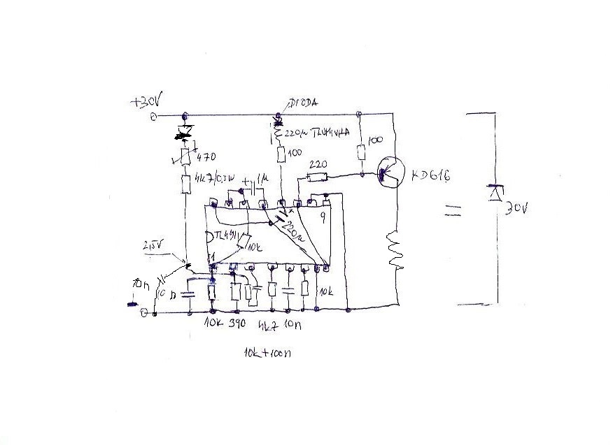

Do kolektoru tranzistoru můžeš dát výkonový odpor 4R7, nebo pro větší proud darlingtony a ještě menší odpor, aby se přebytečný výkon nešuntoval přímo na panelu.
Potom kondík na pinu2 zmenši na 10n.

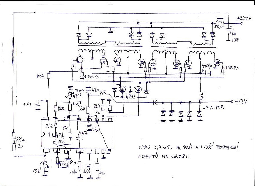

1. neřekl jsi co bude ta odporová zátěž. Předpokládám že boiler s 1000W tělesem na 230V. Pokud bys mněl těleso 24V tak je to jednodužší.
2. Když už tak tedy potřebuješ regulátor který bude schopen přenest těch 700W do té odporové zátěže. Jaký bude se odvijí od bodu č.1.
Muj systém má tři sekce panelů, tři MPPT regulátory, baterie, záložní zdroj pro udržení baterek, sinus střídač a tento regulátor který maří přebytky do boileru.
Mam 12V systém takže větší proudy všude,...
Regulátor pro boiler je obvod SG3526 ten řídí dvě sekce mosfetů IRFB3306 každá po třech. Za tim je feritové trafo s převodem nahoru a na sekundár je připojen boiler. Napětí se snímá přímo na bateriích a při překročení 14,4V se regulátor uvede do chodu.
Konstrukčně to byloo náročné hlavně mechanicky.

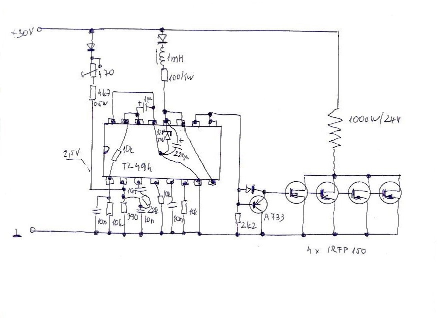

Paralelní stabilizátor na větší proud s N mosfety. Kondík 10n na pinu5 rychlost spínání.

Chtěl výkonovou spínanou zenerku, která bude škrtit na 30V a přebytky odtápět do odporu, tak jsem to pochopil.

Nadefinuj jinak ten zdroj 30V, je to škrtič ( zenerka ) na 30V.
Jak napětí na pinu2 dosáhne 2.5V, začne to vstupní zdroj uškrcovat na 30V.
Do 30V na gate nesmí být impulzy.

regulace asi chodí ale není štáva na sepnuti fetu, na gejtu je 3,8v a to na vobičejnej fet nestačí musel by bejt logic level

Na gejtu musí být impulzy 12V, kolektory vnitřních trandů jsou připojené na napájecí pin12 TL494.
3.8V patrně znamená střední hodnotu v nějaké % střídě regulace ( cca 30% )
Když uzemníš pin 1, musí být plná střída ( 98%)

Tranzistory jsou ovládaný z napájecího napětí TL494, dají se zapojovat se společným emitorem i kolektorem.
Tady taky na gate nenaměříš skoro nic, když to není zatížený ( nízká střída ), naplno je cca 5.5V ( střída 50% /50 % )
