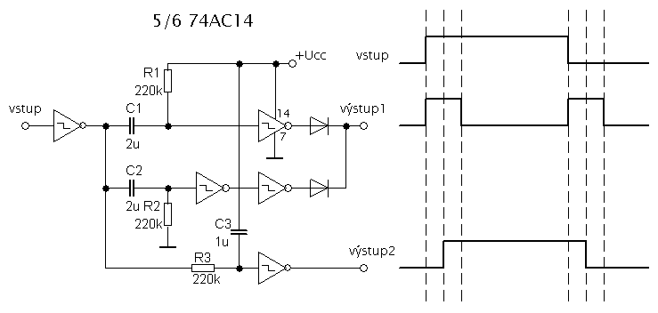

Ještě např. úprava zapojení podle breta1 s použitím hradel se Schmittovými vstupy. :wink:
(16.1 KiB) Staženo 52 x
Naposledy upravil(a) masar dne 16 bře 2016, 17:52, celkem upraveno 1 x.

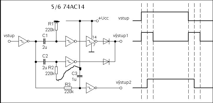

Odpory sú opačne? na Vcc a GND.
(38.77 KiB) Staženo 61 x

Máš pravdu, při překreslování jsem jeden invertor umístil do nesprávné "lajny".
Opraveno. :wink:
