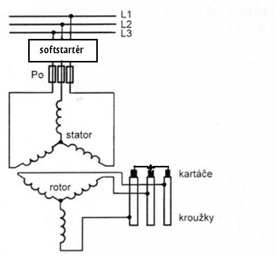

rotor nakrátko sme zkoušely viz první příspěvek. Bohužel jen bzučení :?

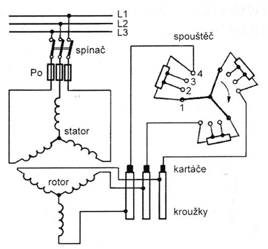

Dej foto celého motoru ze strany kroužků a svorkovnice motoru a svorkovnice kroužků.

... a schema vašeho zapojení ...

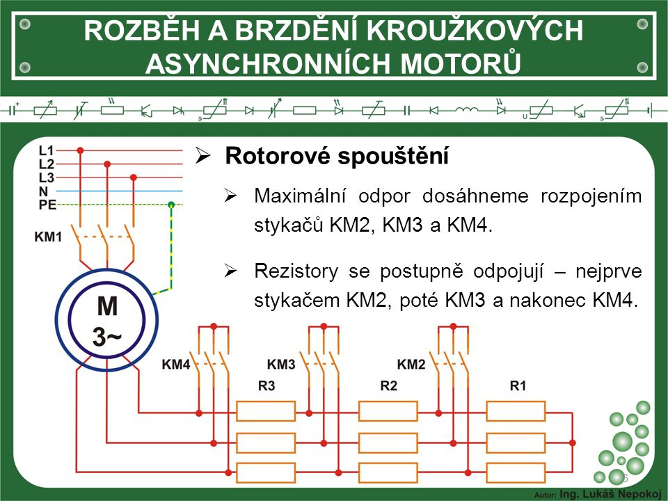

santa999 píše:Je jinej způsob kromě měniče a původního spouštěče jak motor rozhýbat?
Časování stykačovou kombinací.
http://elektrika.cz/data/clanky/spousteni-krouzkoveho-motoru/view
(20.64 KiB) Staženo 72 x
http://slideplayer.cz/slide/2460421/
(111.11 KiB) Staženo 78 x
Naposledy upravil(a) Soemtron dne 31 bře 2016, 00:25, celkem upraveno 1 x.

Takhle by to mělo být asi zapojeno nově.
(20.48 KiB) Staženo 73 x
