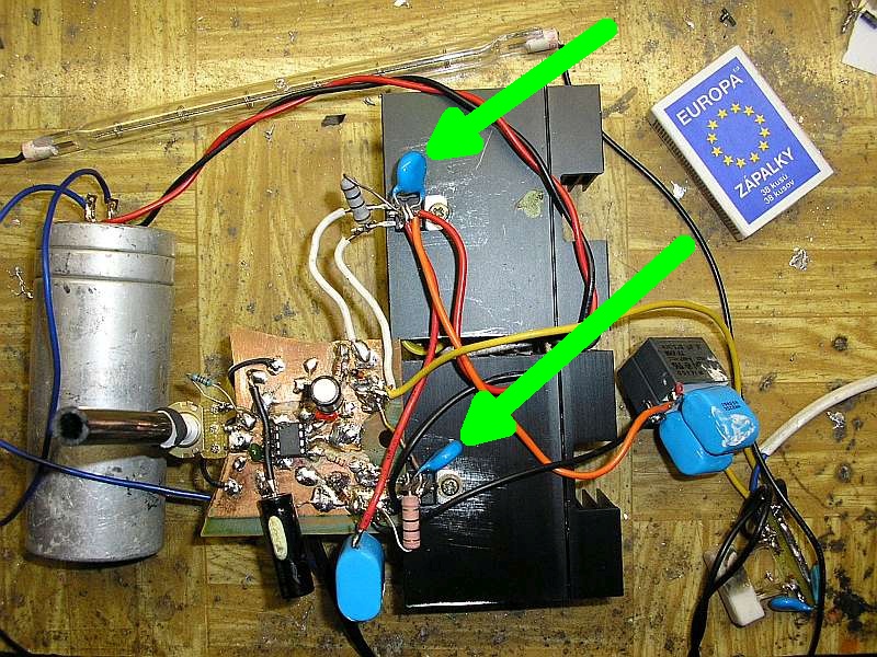

Na první pokusy bych tam dal třeba IRFP460 (běžně se používají v UPS, měničích) , či něco podobnýho, určitě vydrží víc, než ten "šrot" v TO220.

Já doufám, že víš, že se chystá jistá "revoluce" v jednotkách SI, ale "žravost" se tam nikde neobjevila, patrně jsi málo lobboval....

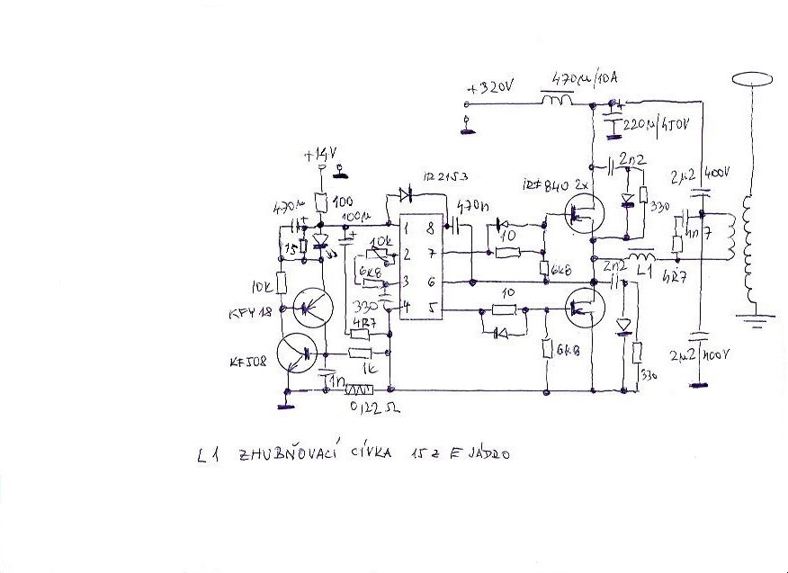

Když má zakladatel vlákna fixní střídu 50/50%, musí dát do série s primárem tlumivku, jinak mu to bude vybuchovat.
( třeba 15 závitů drátem průměr 1mm a indukčnost /maximální prosakovací proud / doladit strčením E jádra ze zdroje z televize dovnitř cívky )
Do pinu1 napájení IR2153 zapoj odpor a mezi mínus a pin4 a source spodního mosfetu musí zůstat spojený dej malý odpor ( 0.22Ω) a dva tranzistory NPN + PNP zapojené jako tyristor, který při překročení proudu polomostem stáhne pin1 na zem a umlčí IR2153, zamezí to vybuchování mosfetů, vypne to při 2.7A.
IR2153 proudová ochrana.jpg- (105.32 KiB) Staženo 103 x

Uvnitř IR2153 se na shutdown používá přizemnění Ct.
Takže tim můžeš zařídit zkrácení času pulzu externě připojeným tranzistorem.
viz tu http://danyk.cz/igbt_3.html

HiGhLaNdEr píše:A takto to máš vyskoušené nebo jsi to vysypal z rukávu ?
Uvedl jsem to jako příklad umlčení IR2153, možností je pochopitelně celá řada, včetně proudového trafa v cestě primáru.
