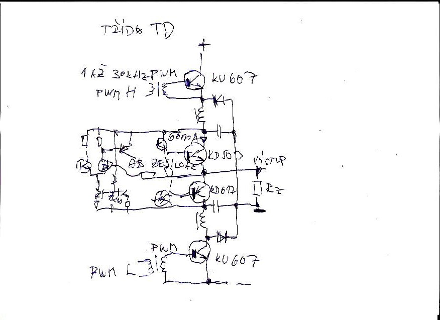

Kreslit to asi cenu nemá, všechny štěnice a tranzistory jsou z 80-tých let a teď se v obchodě koupit nedají. Čím zaměnit hlavní štěnicu MAC160 napojenou na TTL ukousávač MH7402 a z toho plynoucí nutnost upravit zapojení vyzkoušené nemám.
Ondra : ten spínací kmitočet stačí 10kHz i 5, basuje to furt stejně. 30kHz je proto, aby prosakovaly i výšky.
30kHz je mockrát víc než všechno a stále dvakrát víc než největší výšky 15kHz, není mezi kádéčkama do reproduktoru nic v sérii co by je omezovalo a pro spínací kmitočet jsou uzavřené, nevodivé.

Celý to nakreslím později, KU607 jsou koncáky D, spínají střídavě na 10 až 30kHz. Z výstupu přes diody kondíky tlumivky je napájené AB ve fázi se zesilovaným signálem.
spínací kmitočet je odfiltrován.

#27 Příspěvek od ZdenekHQ »
Ten náčrt jsem kupodivu pochopil mnohem rychleji, než samotný výklad.
Já jsem o sobě vždycky tvrdil, že nejsem hifista, takže mě vůbec nevadí PWM, kterou krmíš kmitočtem ve slyšitelném spektru. Záleží pak čistě jen na stavu sluchu a budícím signálu. Mladý člověk začne na 30kHz a ve stáří může klidně používat ten 1kHz.
Ale ztratil jsem se v té Tvé terminologii - takže "odežírá" = odebírá ?
A "odežírat" znamená snižovat nebo odebírat ?
Jinak snad jen konstatování, že zatím všichni, co tady měli vlastní sekci, se svým způsobem po čase zbláznili. Na wiki budeš mít nejspíš brzy svoji nesmazatelnou stopu jako další. Hlavně se snaž, aby u Tvého nicku nebyl dodatek RIP.
A jestli můžu poradit - existují "generátory hluku" s názvem TDi, takže konkurence je napřed a dokonce se s tím dá i jezdit...

odežírá 30kHz ve smyslu tlumí, nepropouští :)
Čím větší napájecí napětí, tím je rozdíl mezi D a TD větší. Spínací kmitočet musí být u D mnohem 5x větší

Jestli to má skutečně být schopno reagovat na každou špičku ve výškách, tak pro vzorkovací kmitočet platí klasická podmínka, že má být minimálně 2x vyšší než nejvyšší frekvence. Tady je ale mezi PWM regulátorem a samotným koncovým stupněm LC filtrace s nejasnou časovou konmstantou, takže to spíš na ostrou špičku nestihne zareagovat, ale pokud to bude déle trvající tón, byť nejvyššího kmitočtu, tak ho to po počátečním zkreslení už dál bude zesilovat OK.
Jinak ta LC filtrace není zas natolik strmá, aby dokázala zcela zabránit pronikání zbytků PWM kmitočtu, takže nějaké zázněje se objevit můžou. I proto se u třídy D volí vyšší kmitočty, filtrace je pak jednodušší.
#30 Příspěvek od ZdenekHQ »
Já počkám na schema "budiče".
Celý si to dokážu představit, ale ne v tomto provedení. Buď jeden filtr na výstupu a sakra vysoká PWM, nebo pořádně filtrovaná PWM, co s předstihem zvedne napětí koncáku ve špičkách.
