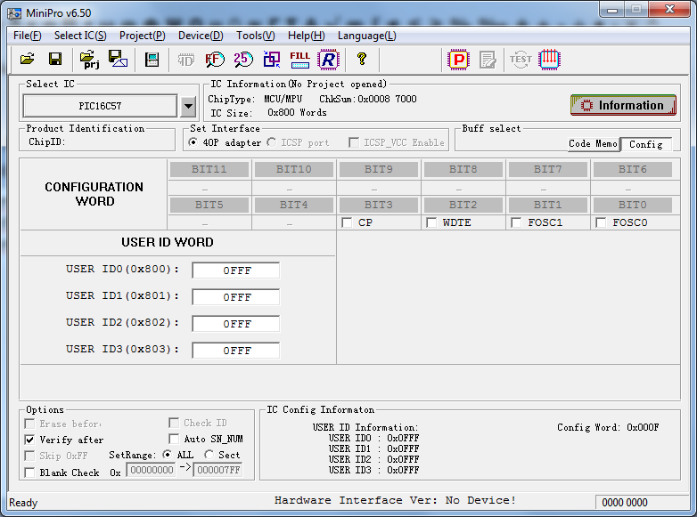

A jak to následuje ? nemůžeš ručně změnit konfiguraci ?
Nevykládej nesmysly !
Stáhnul jsem si MiniPro v6.50, zvolil procesor, otevřel jsem program a vidím to tam zobrazené v pořádku, config se žádný nenahrál a můžu ho nastavit ručně.
Samozřejmě když si to na něj přepnu tlačítkem config !

Dašiel som kartu CONFIG, kde sa dali tieto bity ručne nastaviť a nebolo treba vkladať samostatný HEX súbor.
Ospravedlňujem sa, že som Vás oberal o čas.
Problém je vyriešený.
