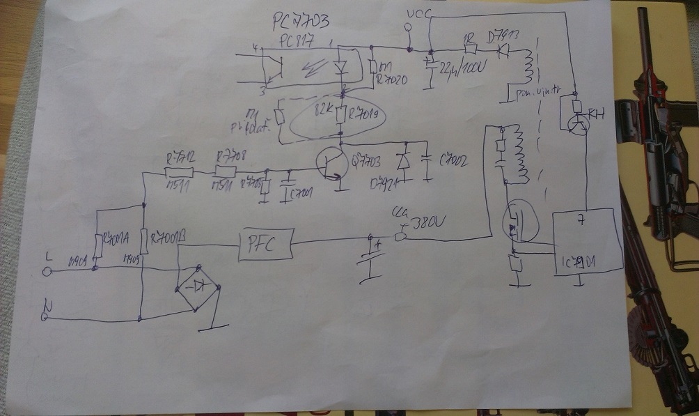

Tak som sa k tomu dostal včera. Rovnaký typ TV.
Symptómy identické.
Dióda v optočlene vadná nebola, optočlen fungoval (nebol vadný).
Ale je to len časové kurvítko alebo nevhodne riešený obvod.
Prúd prechádzajúci infradiódou optočlenu bol zvolený príliš nízky a preto časom starobou ako klesá svietivosť tej infraled sa stane prúd pre ňu nedostatočný na dobré otvorenie fototranzistoru. Takže info o prítomnosti stierdavého vst. napatia sa cez optočlen už neprenáša a MB TV tým zareaguje chybou AC_DET error.
Prikladám rukou nakreslenú zjednodušenú schému obvodu s PC7703.
PC7703 je optočlen typu PC817 (v TV bol použitý od výrobcu Cosmo) a má mať typicky prúd cez infraled 5mA-20mA a medzná hodnota je 50mA.
Avšak v tomto zapojení po plnom otvorení tranzistoru Q7703 môže cez infraled prechádzať max. asi 1mA (R7019 82k, Vcc 82V).
Ale určite Vcc ani v plnej záťaži zdroja nie je 82V, takže prúd počítam že je tak 500-700uA, čo je veľmi málo, ale nový optočlen alebo aj starší kus s vyšším CTR ešte zvláda preniest informáciu.
No ten kus ktorý bol v mojom TV už zjavne nezvládal.
Tak som pridal paralelne k R7019 ešte M1 a tým som odpor 82k zmenil na 45k a teda prúd infraled sa približne zdvojnásobil, čo už potom úplne stačilo aj na prácu toho staršieho menej citlivého optočlenu.
Nič iné som neupravoval a vôbec nič som nevymenil, iba som si stiahol obsahy všetký EEPROM a NAND flash z MB.
TV má firmware uložený len v NAND flash, takže pri totalnej havarii ked TV nedostanete ani do servisného módu ostáva iba odspájkovať NAND a šup s nou do programátora.
Takže kto bude potrebovať soft, vie kde napisať.

Opráším toto vlákno, ale ne s dotazem, nýbrž s odpovědí. Dostala se mi do rukou tato televize se stejnou závadou a jen konstatuji, že HENOva dedukce je jako obvykle správná. Nechal jsem tam původní optočlen, jen jsem R7019 snížil z 82k na 47k a televize normálně běží.
