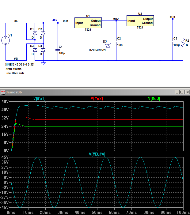

Zapoj si dva 7824 do kaskády a ten první podlož zenerovou diodou.
Vysvětlení:
V DS najdeš, že 7824 má největší přípustné napětí 40V.
Pokud "podložíš" stabilizátor zen. diodou 6V, potom můžeš jít na vstupu o 6V víc. (zároveň dostaneš na výstupu o 6V víc).
(18.09 KiB) Staženo 109 x

frpr666:Tu znerovku BZX84C6V2L jsem nikde nenašel...

Hodnota diody a typ není kritické. Zkus třeba toto: BZX83C6V8

Nějak nechápu jak si pomůže když 24V stabilizátor podepře zenerkou. Když potřebuje na výstupu 24V ???
