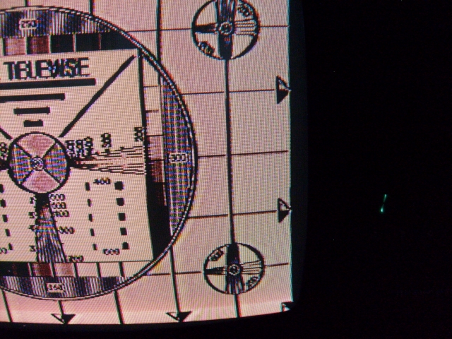

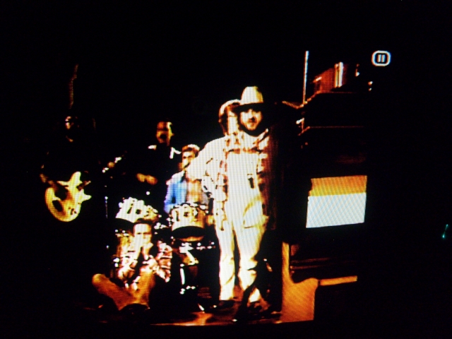

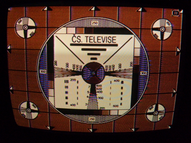

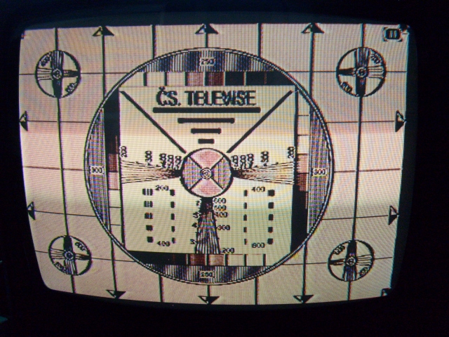

Děkuji za odpovědi.Dnes jsem po delší době televizor zapnul a zkusil do něj přivést signál.Ten obraz je pořád tmavý.Přikládám fotografie jak to vypadá.Při tom šumu je řádkový rozklad slyšet, ale zní jinak než když byl televizor funkční a když tam pustím signál, tak není skoro vůbec slyšet.Jinak integrovaný obvod tam je pořád ten A255D, protože s tím originálem K174XA11 to nefunguje vůbec.Ještě dodám že ten řádkový rozklad přestal fungovat za provozu, obrazovka zhasla a už šel jenom zvuk.Teď když tu televizi vypnu, tak se uprostřed obrazovky objeví duhový flek který postupně mizí.To také předtím nedělalo.

#20 Příspěvek od xsc »
Proč je obraz tmavý - to to nereaguje ani na nastavení jasu, černá se se změnou jasu nestane šedá?
Příspěvky: 21229
#21 Příspěvek od Hill »
Předpokládám, že všechna napájecí napětí ti sedí podle schématu.
Nezhasnuté zpětné běhy ukazují na nízké Ug2 obrazovky. Na desce s paticí máš velký ostřicí trimr a menší trimr (RP4) na nastavení Ug2. Tím opatrně přidej.
Je také možné, že má po dlouhém skladování a vlhnutí svod C9, ale to mě zatím nepotkalo. Nastavení jasu hrubě, pokud si vzpomínám, tahle televize nemá.
A další možnost je, že zdroj signálu neposkytuje TV signál se správným poměrem výšky synchronizačních impulsů k jasové složce (televize nastavuje kontrast podle výšky synchronizačních impulsů, pokud to bereš přes modulátor a anténní vstup). Pak se může stát, že máš příliš velkou amplitudu jasového signálu a zabírá omezovač proudu obrazovky.
Nezesvětlají stíny, když ubereš kontrast?
Příspěvky: 8276
#22 Příspěvek od xsc »

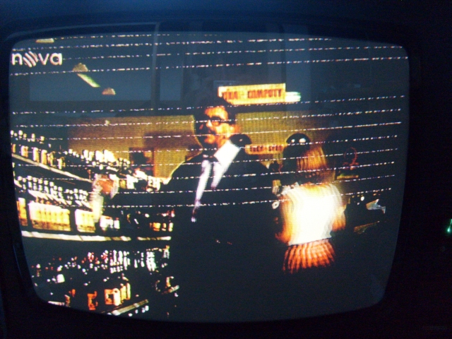

V tomhle případě si nemyslím, že nezhasnuté zpětné běhy souvisí s Ug2. Jsou nezhasnuté jen ty, kde je modulace - teletext - je to vidět, že řádek není souvislý. To spíš souvisí s vertikálním zatemňovacím impulzem a jeho délkou, která se nastavuje trimrem na modulu vertikálu. Ani nevím, co by se stalo, pokud by vertikální impulzy chyběly v SCI zcela, podle čeho by pak 3505 poznala, kde měřit černou. To by mohlo mít na zmiňovanou vadu vliv, takže by bylo dobré se na výstup modulu vertikálu, pin8, podívat. Pro kontrolu bych zmenšil rozměr obrazu, nahoře musí být vidět tři barevné řádky.
Ug2 je určitě dobré zkontrolovat, ale ani blbě nastavené Ug2 neznemožňuje nastavit jas tak, aby z černé byla šedá. Jen jas v bílé bude nižší. Jak vypadá obraz, pokud se stáhne kontrast a vytáhne jas?

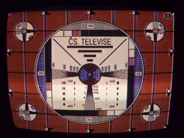

#24 Příspěvek od Lubos »
Tak mám televizi před sebou.Když stáhnu kontrast a vytáhnu jas, tak obrazovka vypadá jako by byla vypnutá (vůbec nesvítí).Když je kontrast na max a zkouším stáhnout jas ,tak skoro vůbec nereaguje (stáhne se jen trochu).Na fotografii S6301348 je trochu stažený kontrast a jas na max a na S6301349 je kontrast na max a jas na minimum.

#25 Příspěvek od xsc »
Takže ověřte 2 věci.
- Jestli z modulu snímkového rozkladu jde vertikální zatemňovací impulz na pinu 8 - bez osciloskopu musí být na kolektoru VT12 napětí dle schématu (pokud ne, zkontrolovat VT11 a VT12 a vazební kondenzátory).
- Napětí Ug2. C9 je možné pro zkoušku odpájet.
Jinak podle popisu předpokládám, že napětí na katodách budou vyšší, než je uvedeno ve schématu, při staženém kontrastu se budou blížit 180V, signál v šedé bude ořezán na zatemňovací úroveň. Tohle se skutečně nejlíp hledá osciloskopem, stejně jako to vertikální zatemňování, bez toho je to metoda pokus-omyl.
Napětí pro regulaci jasu na 3505 odpovídá rozsahu a s nastavením potenciometru se mění?

#27 Příspěvek od xsc »
Takže Ug2 je +-OK.
Ale pokud na kolektoru VT12 modulu vertikálu nic není, tak chybí zatemňovací signál vertikálního zpětného běhu. To samozřejmě ovlivní i úroveň černé, protože chudák 3505 asi neví, kdy může měřit obrazovku. Takže projít VT11, VT12 a hlavně vazební kondenzátory (C16, C21) - stačí přidat podobný paralelně. Pro jistotu taky diody VD9, VD10 a trimr R46, ten když nemá kontakt, tak to nefunguje. Nemělo by to být nic složitého, při naladěné stanici by pak měly zmizet bílé pruhy jako jsou na fotce Novy. Při signálu z DVD chybí teletext, takže tam výrazné nejsou.

#29 Příspěvek od xsc »
A co se děje při změně nastavení trimru R46 na tomtéž modulu - mění se počet bílých pruhů - zpětných běhů při sledování TV stanic s teletextem - třeba Novy jako je na fotce?
