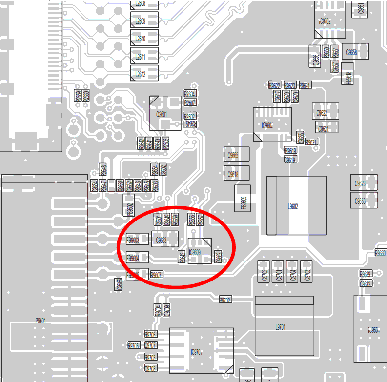

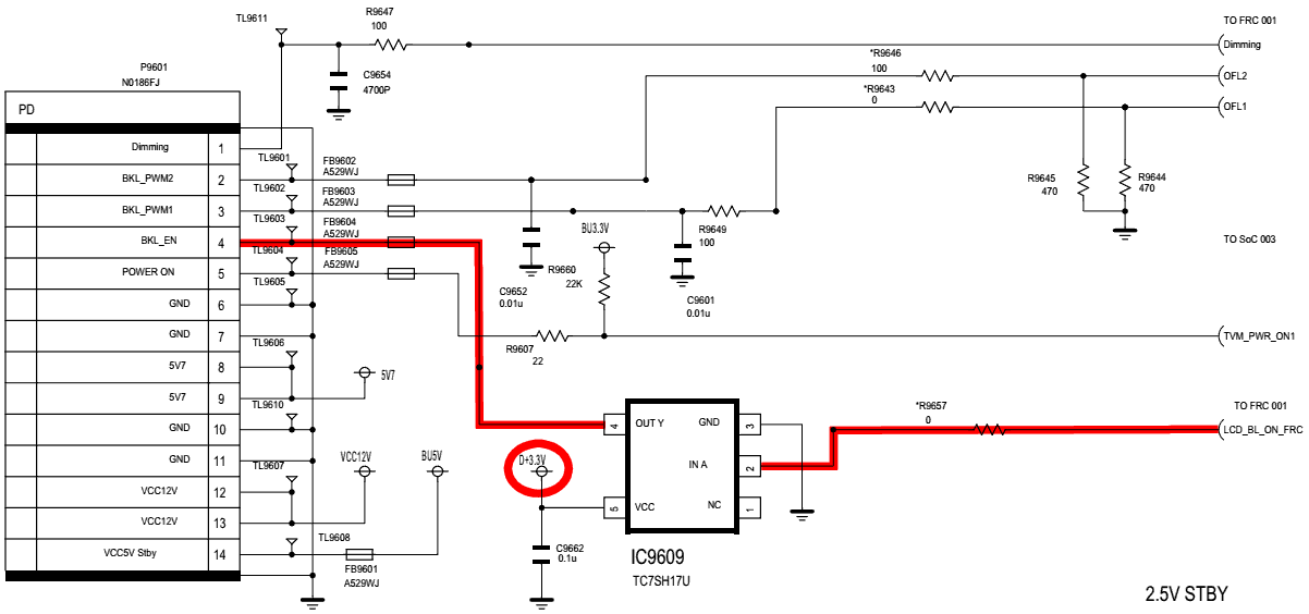

Zjistil jsem, že napětí pro podsvit je jen 76V, LEDky samozřejmě nesvítí. Ty začínají svítit až od 83V a při zvyšování napětí se pomalu zvyšuje odběr. Obě sekce se chovají stejně, šel jsem do cca 90V a pár desítek mA. Max. hodnoty 114V 240mA. Předpokládám, že LED jsou v pořádku. Na desce zdroje je navíc pro každou větev zvyšovací obvod s cívkou, tranzistorem a diodou, řízený pomocí IO. Ten má podle mne řídit napětí a tedy i jas LED. Zaměřil jsem se tedy na Main Board.
Napětí zdrojů 12V, 3.3V a 5V OK. Řídící výstupy: DIM,PWM1,PWM2 a PS-ON jsou 3,3V. Ale BL-ON je prakticky na nule. Předpokládám, že DIM je regulace napětí pro LED, a chybu způsobuje právě chybějící BL-ON. A tady bohužel končím. Schéma ani manuál nemám, a obávám se, že by mi byly platné jako mrtvému zimník. Prosím o pomoc nebo radu. Na vyřešení mi dost záleží. Kvůli kamarádovi a jeho tátovi. Nejde vůbec o kšeft, už jsem mu m.j. 2 telky dělal úplně zadarmo.

BL_ON.png- (37.92 KiB) Staženo 160 x
BL_ON2.png- (19.1 KiB) Staženo 178 x
