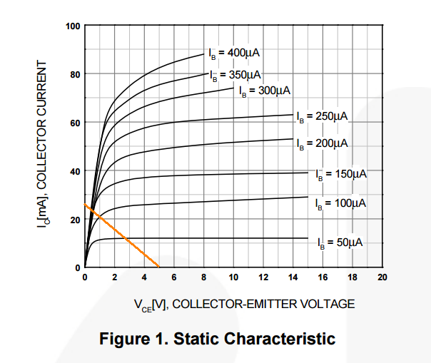

Tranzistor má nelineární závislosti mezi napětím a proudy, nejlépe se pochopí z grafických charakteristik.
Ve tvém zapojení při Ubat=5V a pro sepnutý stav Uce<0,5V bys musel použít Rk=200Ω a míň (5V/25mA), a z grafu vidíš, že Ib bude nejmíň 150 µA. A z toho vychází Rb (3,3V-0,7V)/150uA = 17 kΩ a míň.
Charakteristiky pokračují dolů, i když už v grafu nejsou, právě jsem to prakticky ověřil, aby to nebyla jen akademická diskuze. Tranzistor BC546A, Rb 100kΩ, Rc 4K7, napájecí napětí 5V. Uc pro Ib=0 je 5V, Uc při Ib=43µA je 80 mV. Ube při těch 43µA je 0,65V. Takže asi tak.
