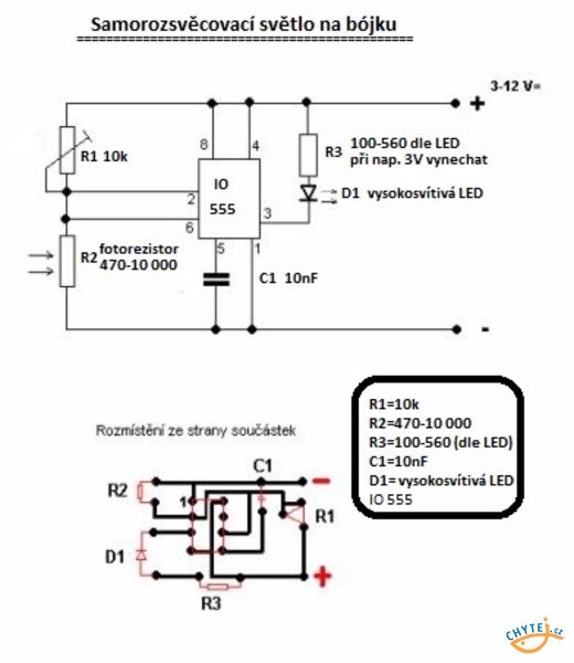

Ahoj.
Kluci, dejte sem někdo nějaký šikovný plánek na ten majáček pro rybáře.
Syn to chce také vyzkoušet ale já ani nevím jakou diodu na 3V použít aby to zaprvé dostatečně svítilo a přitom to vydrželo pár dní (nocí).
Já našel nějaké zapojení s časovačem 555.
Ti rybáři si staví bójky z elektrikářských trubek a mně napadlo udělat ten majáček třeba z plastové zkumavky.
Dá se kvalitně uzavřít a průměr by snad také vyhovoval.
Rybář potřebuje aby majáček svítil neustále, popřípadě poblikával v nějakém nastavitelném intervalu.
A hlavně aby svítil jen když se setmí.

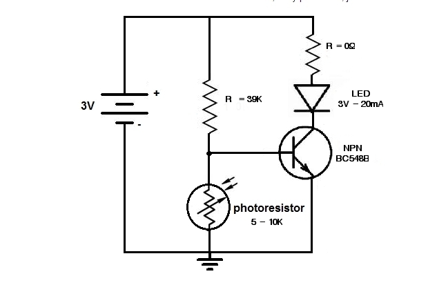

Ahoj.
Na uvedeném schématu mám tento problém.
Obvodem přes tranzistor neproteče více jak 13mA.
A to ani když zcela vyřadím fotorezistor z obvodu.
Na bázi tranzistoru je napětí 2,45V (přes odpor 39K který tam prostě musí být z důvodu můstku s fotorezistorem 5 - 10K).
Znamená to že se tranzistor není zcela otevřený?
Mám použít jiný? Jaký?
Pokud mám obvod pouze s touto LED (OSG5DA6CF2A) a bez odporu, tak obvodem teče 21mA (napájení 2 x AAA = 3,2V).
A tuto diodu potřebuji. Vybíral jsem ji pro své účely velmi dlouho.
Díky.
Příspěvky: 14453
#23 Příspěvek od masar »
Zkus napětí báze (a všechna ostatní) měřit proti zápornému pólu baterie.
Pro větší proud musíš zvětšit napětí baterie (a proud nastavit odporem, co má na schematu 0Ω).
Ale pokud se ti při 13mA svit LED zdá nedostatečný, nebude při 20mA o mnoho větší. :wink:

#24 Příspěvek od Zruseny_profil_3 »
Napětí zvednout nemohu, jelikož mohu použít jen 2 x AAA.
Ta dioda svítí dost jasně - pro účely na které se používá to stačí. Je to rybářská bójka.
Na těch 20 mA svítí malinko jasněji a tak bych chtěl aby obvodem tento proud protékal.
Tady u té verze zapojení to už nechám jak to je.
Jen bych rád udělal novou verzi.
Hledám diodu která je na nižší napětí. Třeba 2,1V.
Tam se dá pak snížit předřazený odpor LED diody a proud dostat na ten IF = 20mA.
Zatím jsem ale podobnou diodu na nižší napětí nenašel (stále experimentuji).
Příspěvky: 14453
#25 Příspěvek od masar »
Kema1962 píše:Hledám diodu která je na nižší napětí. Třeba 2,1V...
Takových diod je jistě mnoho. Takže záleží na ostatních parametrech. :wink:

#28 Příspěvek od Zruseny_profil_3 »
dobrman píše:nešly by použít aku 10440 Li-Ion ?
Určitě by to možné bylo.
Spíše by mně zajímalo proč to ten tranzistor nepropustí.
Asi by to chtělo nějaký jiný.
lesana87
Příspěvky: 4404
#29 Příspěvek od lesana87 »
Pokud je proud limitovaný betou, tak by asi pomohla výměna za BC548C. Pokud je ale limitovaný saturačním napětím, tak to nepomůže. Můžeš zkusit zmenšit ten odpor 39k na půlku, když to pomůže, sháněj BC548C.
P.S.: Já bych si zařízení, které funguje slušně jen s úplně novýma baterkama, nekoupila.

#30 Příspěvek od Zruseny_profil_3 »
Toho se lesano87 rozhodně bát nemusíte.
Za prvé to není komerční produkt ale jen moje zábava a za druhé je to několikrát otestováno rybářema.
Dělal jsem to především pro mého syna a jeho kamarády. S tou jejich oblíbenou LEDkou to svítí s dostatečnou intenzitou několikrát déle nežli bylo jejich zadání.
Kluci chtěli majáčky které jim vydrží na vodě 3 noci a musí se to vejít do trubky 17mm.
Já nechal majáček doma svítit od pátku do dalšího pátku nonstop (zakrytý fotorezistor) a i potom svítil s dostatečnou intenzitou.
Syn si nechal omylem zapnutý majáček v garáži a po týdnu pořád také svítil. A byl celý den ve tmě.
Z toho plyne že je zaručeno že pokud bude svítit pouze za letní noci, tak vydrží určitě 14 dní.
Akorát jsem jich udělal více nežli bylo zamýšleno a tak jsou některé na prodej - za 150,- Kč.
Ale ten BC548C vyzkouším a také dám místo odporu 39K trimr a budu experimentovat.
Nakonec - možná je to + že obvodem teče jen těch 13mA protože to prodlužuje dobu svícení. Ale i tak bych raději těch 20mA :-)
