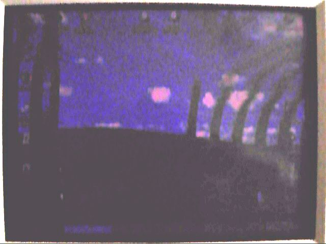

Achabe, nech to vychladnout, toč a uploaduj, určitě nejsem sám, kdo je zvědavej.
Je tohle krvácení furt stejný, nebo pokaždý vypadá jinak?
Nejsou v okolí těch Somálců zjevný deformace obrazu, moiré, posunutej odstín, nebo podobně?
Nevydává přitom monitor nestandardní zvuky?
Při poklepu na trubici s dělem, nebo při silnějším poťukání na vršek zadní části monitoru - nechvěje se ta krev náhodou?
A pro ostatní - nemohla by to dělat teplotně závislá deformace uvnitř děla? Třeba že se cosi částečně urvalo a teď se to závisle na teplotě naklápí. Možná blbost, ale takovou závadu jsem fakt nikdy neviděl a na vadu elektroniky, nebo masky, to prostě nevidím.

Zkontroluj napájecí napětí koncového stupně RGB a jasové cesty vůbec, tohle vypadá na špatnou filtraci a postupné formování filtračních kondíků, že ti do jasové modulace leze část napětí z rozkladů včetně vertikálního (nebo vazbou do jasového zesilovače špatným zemním spojem). Je možné, že těch kondíků v napájecích větvích bude potřeba vyměnit víc.

Nemohly to dělat náhodný napěťový špičky do ostření a do G2, nebo výboje uvnitř, tejkající se těchhle elektrod?

Fakt vtipné, pokud to není fake, chtělo by to snímek :lol: Na tom nákresu je to určitě (v malování) hodně přehnané, a pokud to dělá tmavší fleky, tak by to mohla být maska v závislosti na demagnetizaci (její cívce, kterou teče nežádoucí proud - pozistor?). Pak by snímek mohl vyjít, když se CRT nechá natvrdo vypnut a druhý den zapne.
Kremik: ty ořechy či oči mohla dělat tzv. iontová past nebo již vypálené stinítko, zvláště když nebyla ta CRT sladěná s chasis (VN, vychylovačky)

Fredis: až tak jsem tím nemyslel přímo demagnetizaci, ale pokroucenou/vyhřátou masku s vlivem při provedení demagnetizace. Dokud nedodá Achab fotku, tak jsou to jen spekulace.

Na videu ani po několika pokusech není nic vidět tak ho nemá smysl někam nahrávat - zprvu je černá obrazovka a pak ty pruhy zaniknou. Fotky vyšly taky nanic. Vzal jsem z videa aspoň několik snímků a vytáhl jas a kontrast, jinak by nebylo nic vidět. Udělal jsem z toho GIF, ke stažení zde nebo na Uloz.to.
Mám dojem že asi po dvou týdnech co jsem to naposled pozoroval se obrazovka rozsvěcí pomaleji takže ty pruhy jsou déle skryté v černé. Po aspoň částečném rozjasení jich už většina není vidět. Nesledoval jsem to denně - ráno jdu na kafe a PC se mezitím rozběhne.
Jinak monitor je Hyundai V770+ / C17R07072.

A tady je to vídeo (dal jsem to do jinýho kontejnéru, prej to na některejch přehrávačích nešlo přehrát. V předchozím formátu je tady)
Bohužel bylo dost podexponovaný, takže hlavně první část vídea je vytažená ze tmy a vlivem kompresního algoritmu zpočátku chyběj barvy (protože skoročerný nemaj význam a zabíraj zbytečný místo), ale chapadla tam naštěstí vidět jsou docela dobře.
Vpravo to vypadá jak moiré, ale vlevo je to ňáký divný (nejvyšší lajna, ta rovná, co je překrytá prohnutou, se přetrhne). A hlavně na začátku, když je to ještě černobílý, se ty vpravo nahoře kroutěj, přestože obraz sám je stabilní.

Každopádně to vypadá na unavenou báň, než se nažhaví a prohřeje. Jestli se to zhoršuje, tak bude brzy konec.
