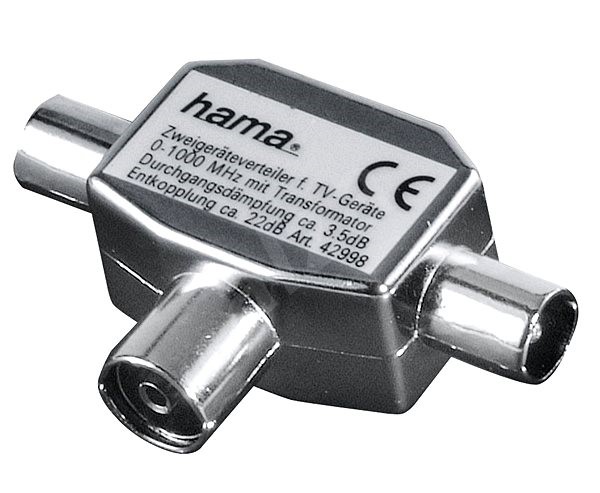

Dobry den po delsi dobe se vracim k tomuto tematu. Dnes sem k te tv karte pripojil prachobycejnou rozdvojku aby sem mohl zaroven sledovat video i na tv a zjistil sem zajimavost. Na tv karte dochazi k tomu zrneni a na televizi je obraz vybornej. Je teda mozne ze by tv karta mela takovou citlivost? Predem dekuji za info

Spíše je TV karta snadněji zarušitelná třeba po napájcím napětí. Nebo má výrazně horší citlivost, než televize.
A čemu že to vlastně říkáš "rozdvojka"?

Zdravim rozdvojku sem pouzil co je na obrazku a tak s tou citlivosti pc tuneru ani nic nenadelam jedine reseni asi bude poridit lepsi.
