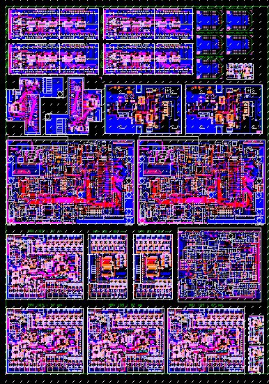

Univerzálně pro EB to chce soft, co to složí na jeden výrobní přířez ve formě Gerber + vrtačka, t.j. univerzální soubory nezávislý na návrhovým softu. A to je problém a drahý, teda v plné verzi.
Já sám si můžu hodit na výrobní přířez (cca 12dm2) svoje DPS podle potřeby, jenže nepoužívám EAGLE.
Takže to musí být někdo, kdo EAGLE má, vyrábí a umí "panelizovat".
U mě to pak vypadá nějak takto (je to jen printscreen kvůli náhledu, do pdf či Gerberu to generovat nebudu) :
(167.73 KiB) Staženo 121 x
