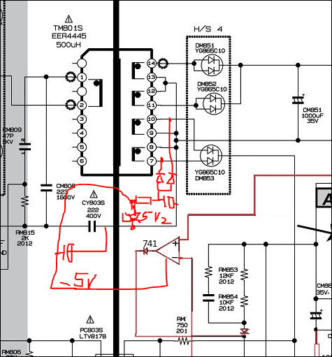

Úprava napěťového spínaného zdroje na proudový pro led
Může použít obyč operák, ale nesmí mít invertující vstup opřený o zem, takhle mu to fungovat nebude. 300mV na bočníku je zbytečně moc, stačí 20mV ( ono se to projeví hlavně u zdrojů, kde teče 5 - 30A a víc)
Zároveň zesílení nepřekračovat cca 150, pokud je potřeba víc, tak kmitočtově kompenzovat ve zpětné vazbě a nebát se toho, protože rychlá je u proudové spíš na škodu.
minus5V.PNG- (120.21 KiB) Staženo 90 x
