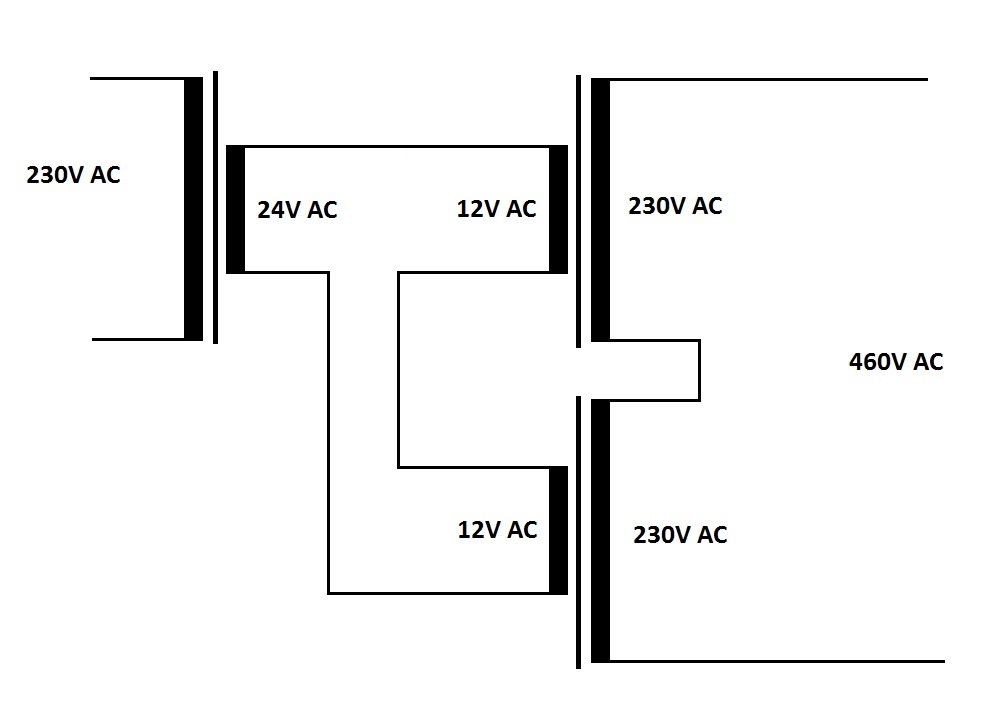

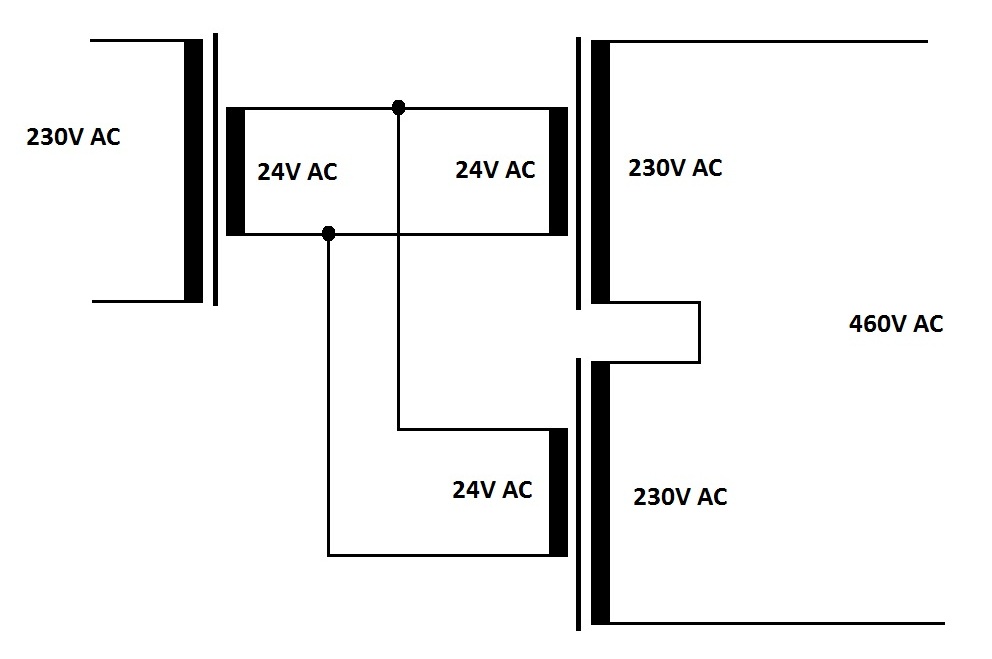

Každopádně - aby z toho tvýho udělátoru nebyl zabijátor, mělo by to bejt galvanicky oddělený od sítě - tudíž Bublifuckovo zapojení bez dalšího opatření nepřipadá do úvahy. Já bych to pořešil jinak. 500V a cca 100mA je přibližně 50VA. Vzal bych trafa 230V/12V a 230V/24V a zapojil jedno na síť a další dvě za něj sekundárem na sekundár. Na původních primárech dostaneš zase skoro 230V, ale měkčích - a po jejich spojení do série (vyzkoušet fázování, aby se napětí sčítalo!!!) usměrnění máš hodně přes 600V, se kterýma už můžeš poměrně bezpečně trápit nějaký testovaný věci. Ale s jen obyčejným zdvojovačem bez oddělení od sítě to nezkoušej!!!
Na obrázkách máš 2 možnosti, jak vyrobit skoro 500V jen s pomocí traf - pokud místo traf 230V/12V na druhým obrázku dáš trafa 230V/10V, budeš mít na spojenejch primárech víc jak 550V rovnou ....

proto bych měl na vstupu oddělovací trafo 1:1. To není problém sehnat. S trafy mě to také napadlo, ale nebylo by lepší když už tak rovnou trafo 230/500? bylo by to jedno trafo a s proudem max 60mA by to byl sakra měkej zdroj. I proto ten srážecí odpor min 25k/15W

Trafo 230/500 bys musel nechat navinout. Pospojováním už hotovejch traf ušetříš čas a peníze - pokud teda máš nějaký bedny a police s trofejním materiálem, samozřejmě kdybys měl všecko kupovat nový, neušetříš v podstatě nic ...

Mě se líbí to zapojení s třema trafama 230V/24V
U Bůčka maj TR2 220V/24V 2W - trafo pro systém T6 za 90kč
