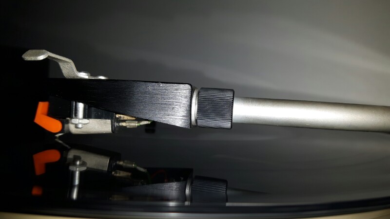

Hrot jde vyčistit i bez vyndání z chvějky, prostě vysuneš celou chvějku. K vyčištění použij jemný štěteček, může být navlhčený v destilované vodě, rozpouštědla nepoužívat! Zdůrazňuji navlhčený, ne že to celé vykoupeš. :lol: Štětečkem pohybovat odzadu dopředu (ve směru držáku hrotu), ne proti srsti, ani ze stran. Takto se hrotu nemůže nic stát. Jestli je hrot v pořádku (nebo jestli tam vůbec je) poznáš pod lupou. Označení není, někdo oloupal oba plíšky. Ale asi je to 2102, 2103 měla plast u chvějky červený s oranžovým krytem hrotu. Já mám 2102 s černým krytem hrotu. Pokud sem dáš ještě detailní foto z boku, bude možné určit typ vložky přesně. 2102 je nižší a delší a dolní plechové "břicho" je ležaté. 2103 je kratší, vyšší a plechové "břicho" se víc zdvihá nahoru u zadní stěny.

Diky moc. Fotka mam
(53.98 KiB) Staženo 109 x

Ano, je to 2102. A nemusíš vlastně ani vyndávat chvějku, když povolíš převlečnou matici u skořepiny držící celou vložku a skořepinu vytáhneš směrem k sobě. Celek je větší a bude se ti lépe držet v ruce.

made001 píše:ale nevím, proč na ní není žádné označení.
chybí tam plíšek s označením, asi ho někdo sebral a dal do sběru, je to hliník ! Na 99% to je 2102
