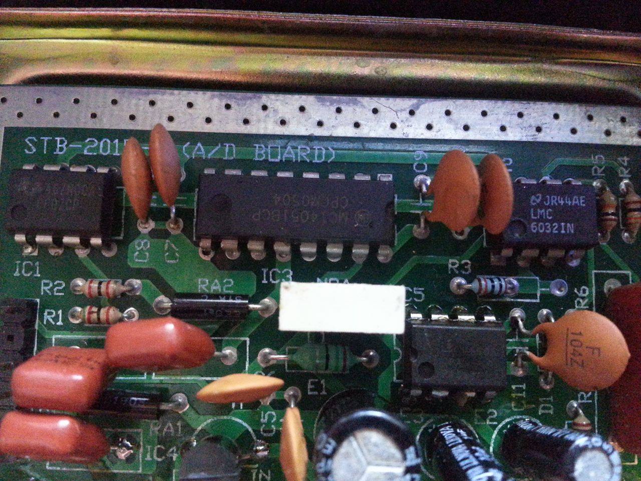

rnbw píše:A z prevodnika nieco lezie? ADINT bude asi A/D interrupt, tam by mala byt nejaka zmena pri dokonceni prevodu. ADS1, ADS2 budu nejake data.
Ake IO su v tom prevodniku? Na fotke nie su popisy citatelne.
Buď měřím špatně nebo tam nic není...
Moje doměnky:Na vstupu má být teda nějaký ss sinál od-do a na výstupu bude něco jako obdelník s různou střídou nebo frekvencí?
17269240_10206454031308286_1058611450_o.jpg- tady

Co by jinýho mohlo být ve futrálu 2X4 nohy. Musí to zesílit slaboučký signály z "tíhoměru". Navíc podle sehnanýho návodu z internetu ta jednotka umí pracovat se dvěma snímači. Nějaký asi externí, nebo co. Tudíš tam bude nějaký přesný převodník U/F. A budou tam 2. Pro každý "tíhoměr" jeden proto ty výstupy ADS1 a ADS2. To INT bude nejspíš nějaký "nulování", pokud se posílá "přesný počet pulsů"
