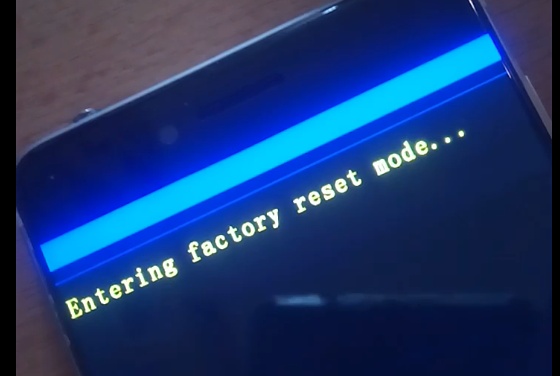

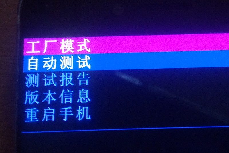

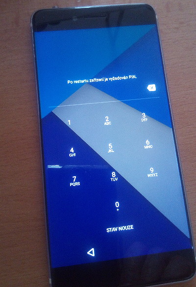

Mám prakticky nový telefon Ulefone Future, jenže je zaheslovaný pinem který neznám. Zkoušel jsem obnovit do továrního nastavení přes sevisní menu (to je v čínštině), ale nějak to nejde. To menu má jen 4 položky, první 3 jsou nějaká diagnostika, poslední položka je sice nějaký reset (po stisku této volby se na okamžik zobrazí nápis který je v druhé příloze), ale telefon se následně zrestartuje tak že požadavek na pin pro odemčení obrazovky zůstává.
Je ještě nějaká další možnost jak se pinu pro odemčení obrazovky zbavit?

Tovární reset vymaže oddíl data, jestliže to nepomáhá, tak je PIN uložen jinde.
Možná by pomohlo přehrát ROM, ale jistota to také není, že se PIN vymaže.

Lenze on reset neurobil, v tom menu totiz nie je. Posledna polozka je reboot.

To možná ano, potom ale "Entering factory reset mode" z dalšího obrázku nevyvolá tovární nastavení, protože by asi neskončil znovu u PINu, ale u zadávání jazyku a dalšího nastavení po továrním resetu.

Ked to tam skoci len na moment, tak asi nic. Asi v tom momente treba vykonat nejaku akciu.

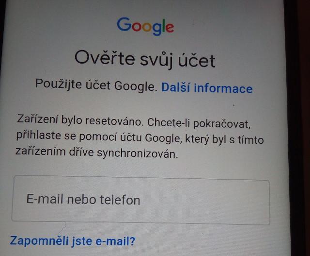

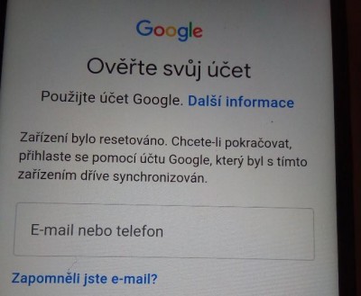

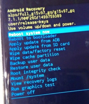

Ale mám ještě jeden (je to Ulefon Gemini Pro), který po resetu do továrního nastavení vyžaduje zadání google účtu (jiná akce s telefonem není možná), ale bohužel asi jen toho účtu který tam už původně byl - ten já ale neznám. Pokud chci zdat svůj účet tak sice proběhne ověření že je přidáván na nové zařízení, ale nikam dál nepokročím. Je na tohle nějaké řešení?

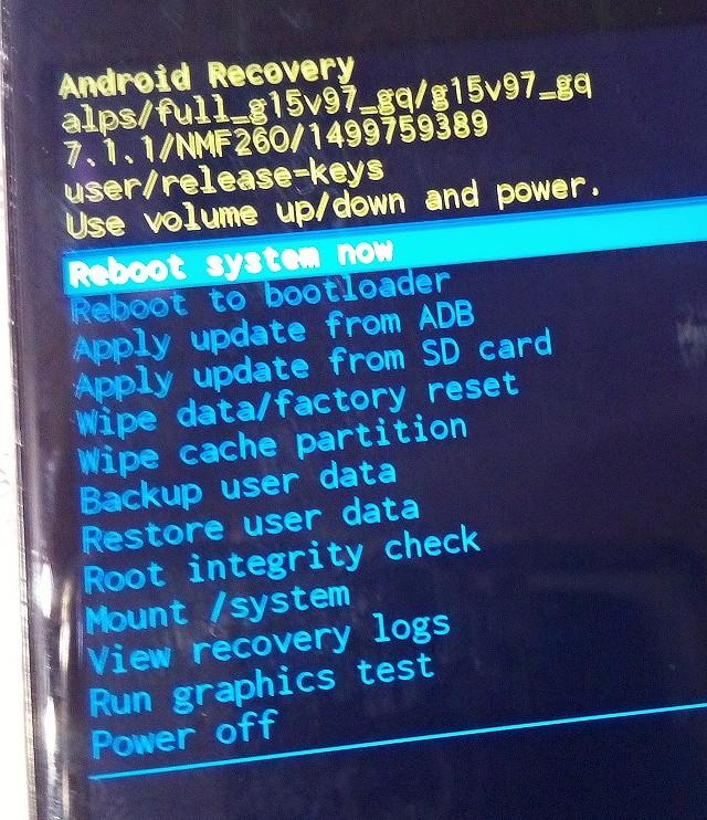

Přikládám ještě jak vypadá servisní menu v tom telefonu. provedl jem "wipe cache partition" a "wipe data/factory reset"

Otváraš autorizovaný servis kradnutých telefónov? :lol: :twisted:
sr71
Příspěvky: 2694
#27 Příspěvek od sr71 »
né, nic nelegálního v tom není (jen jsem měl možnost získat pár tel. ze zrušeného servisu)
