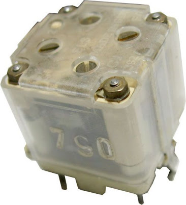

Jak odstranit praskot v ladicím kondenzátoru ?
Ladicí kondenzátor.jpeg- (24.67 KiB) Staženo 104 x
Kontaktový olej jen kapičku na spáru kolem hřídelky, dostaneš-li se ke sběracímu kontaktu, tak na špičku jehly, víc radši ne. Hlavně se žádný olej, natož Diava, nesmí dostat na plastové dielektrikum mezi deskami!
A dnešní Diavě je lépe se úplně vyhnout, dávají do ní nějakou náhražku, která je agresivní vůči mědi i některým plastům. To před rokem výroby 1975 nebývalo.
Jinak praskot, který se objevuje a zase mizí, může skutečně být způsobený nějakým kontaktem mimo kondenzátor, který se při protáčení oklepe a nějakou dobu vede, ale přes noc zase zvětší odpor. Prohlédni to, jestli tam není někde v ladicí části studeňák nebo jestli některý spoj není závislý na utažení šroubku, jak už tu psal Achab. Skutečně to není nijak vzácná příčina.
Jestli ale bude stačit máznout hřídelku, stačí sundat lankové kolo a k ložisku se dostaneš. Tím začni.
Doporučuji ale místo, kde se odděluje lanko na obě strany od povrchu kotouče, převázat, abys pak nemusel bádat, jak to lanko vlastně bylo tažené.

Ale napřed bych ověřil, jestli někde není studeňák nebo prasklá cestička, jak už ti psal Hill. S praskáním jsem se u různých tranďáčků setkal a vždycky byly na vině studeňáky, jak rádio někomu spadlo. Kondík nikdy ne, maximálně měl zatuhlou hřídelku, kterou bylo potřeba přimazat. Dovnitř nic nelej, chemikálie naleptají dielektrikum, rotor se přilepí a je po kondíku (opět vlastní zkušenost).
Ten origo ladičák je označen AMVC 220, takže kapacitu pro obě sekce z toho asi nevyčtu. Ale pokud se ten praskot nebude vracet, je zbytečné o výměně vůbec uvažovat.

dvorak píše:Pokud bych ten kondenzátor měnil, tak by to byl asi problém, že ?
Většina je 2xAM + 2x FM, ale já tam mám ještě LW. Neby by to šlo ?
No - u tebe rozhodně
Když ani nevíš, že pro VŠECHNY rozsahy AM tam je pouze jedna dvojice (2xAM) kondů, tak si pak nedovedu představit, jak bys (v případě výmeny za nový) "oba rozsahy" (AM i FM) potom sladil

dvorak píše:Kokun : Pokud bych použil ladičák stejných paramterů, pak nechápu co bych měl slaďovat ? Pouze bych na trimrech doladil stupnici, aby souhlasila.
Přesně jak jsem předpokládal
Představuješ si to "jak Hurvínek válku"

Je nesmysl předpokládat, že ladicí kondenzátor z jednoho přístroje vyhoví i v přístroji jiného výrobce či jen v jiném modelu téhož výrobce, a že se s ním dá jen tak bez ničeho, podle ucha, dosáhnout původních parametrů přístroje. Musel by mít se zárukou stejné kapacity obou sekcí pro AM rozsahy a stejně tak i obou sekcí pro VKV, jako ten původní. A samozřejmě, i průběh těch kapacit s úhlem natočení rotoru, jinak nebude souhlasit většina délky stupnice.
