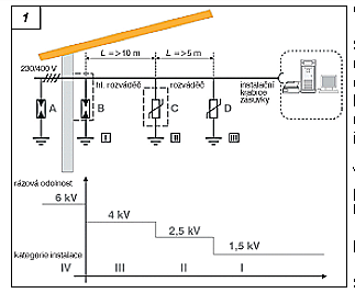

#29 Příspěvek od ZdenekHQ »
Já bych místo spekulací začal s teorií, třeba termín svodič bleskového proudu či přepětí tady zatím nepadl. Pravda je, že i B se dnes dělají jako krabicový varistory, ale připadá mně to dost šílený. D může být klidně transil, když to vydrží...
Když se pak podíváte do katlistu toho varistoru, tak zjistíte, že to nikdo vlnou 10/350us netestoval (nebo je tam odolnost pár kA), tudíž tam nemá co dělat.
A pokud se vykašlete na selektivitu, je to celý zbytečný.
(32.39 KiB) Staženo 145 x
TAKJAN
Příspěvky: 7193
Bydliště: U Litomyšle.
#30 Příspěvek od TAKJAN »
Furt je to lepší, než nic.
