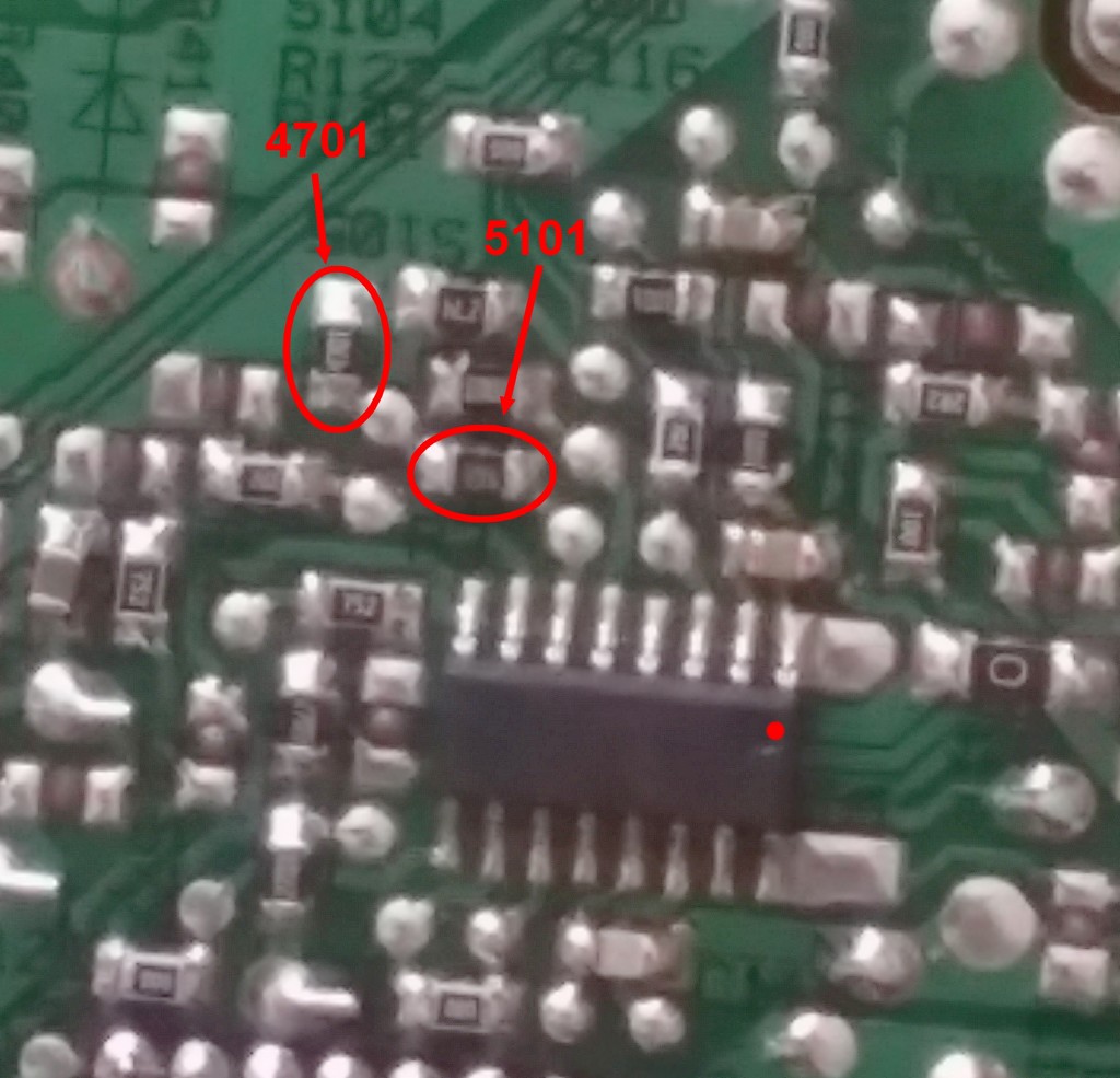

No a já bych potřeboval asi snížit proud o těch 30%, abych prodloužil životnost těch podsvitů, že? Mám zdroj 17IPS62 s MPS2135 MP3398A. Jsou tam na šestém pinu dva odpory v sérii 5101 a 4701.
Na MP3398A je po googlení stiahnuteľný datsheet so vzorcom výpočtu.
A x krát na tomto serveri bolo vysvetlené ako sa prepočítava odpor ak chceš znížiť percentuálne.
Skrátene vypočítaš si terajší prúd podľa vzorca z datasheetu a doterajších hodnôt odporov a následne od vypočítaného prúdu odčítaš 30% a hodnotu prúdyu zase zadáš do vzorca z ktorého ti výde nová hodnota odporu.
