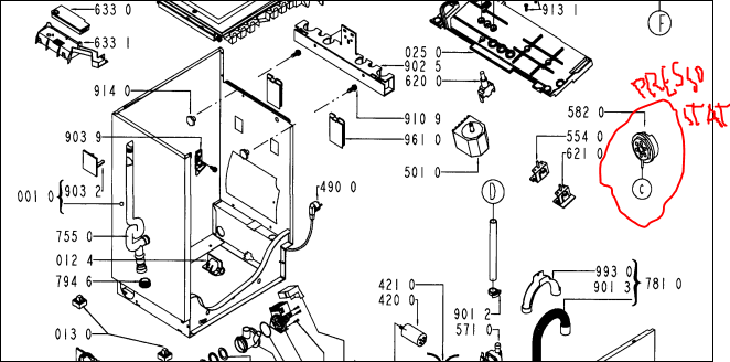

582-0 pressostat ....pod zadným panelom s prepínačmi.

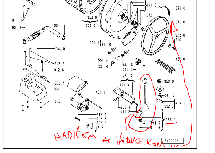

C-čko označuje pripojenie na hadičku
753-0 je vzduchová komora
Skontroluj priechodnosť hadičky v ústi vzduchovej komôrky. Časom sa tu vytvorí štopeľ zo svinstva a oneskoruje reakciu pressostatu až tak, že môže znefunkčniť niektorý krok pračky.
