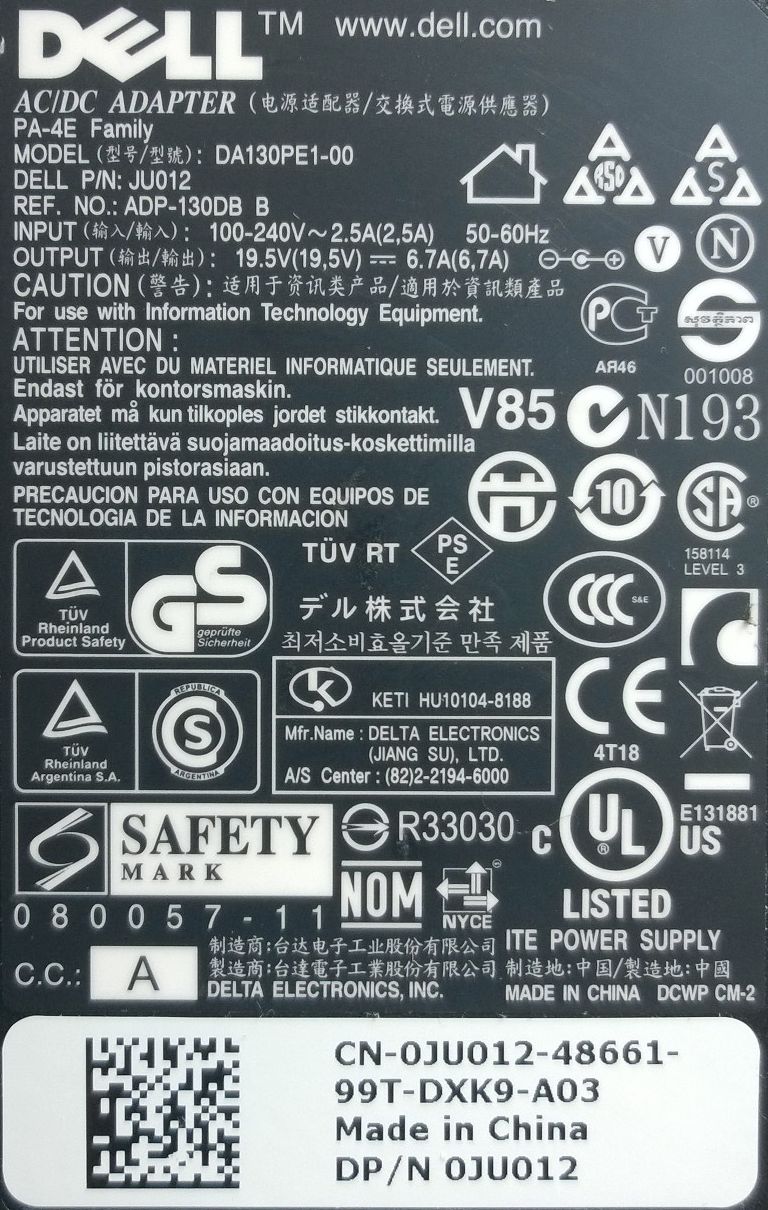

Našel jsem jen tento výkonnější typ, pokud by byl zájem za 200,- je k mání.
(225.33 KiB) Staženo 87 x

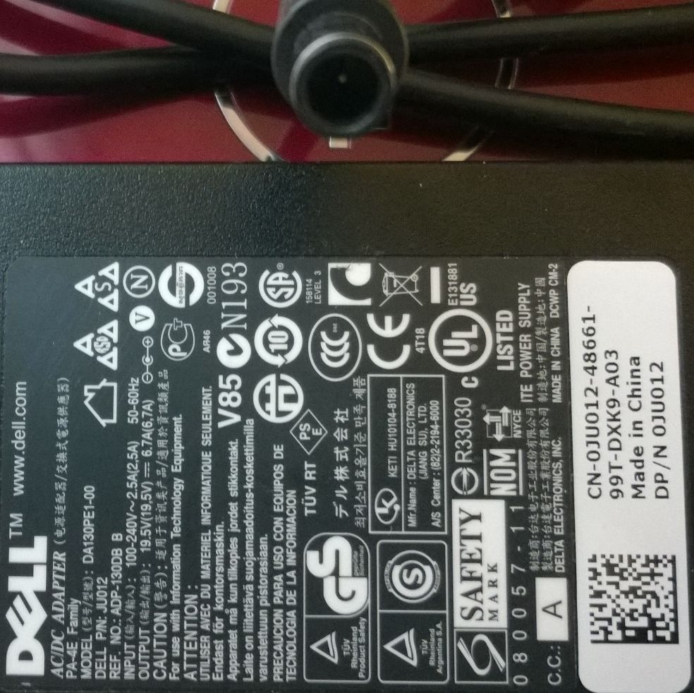

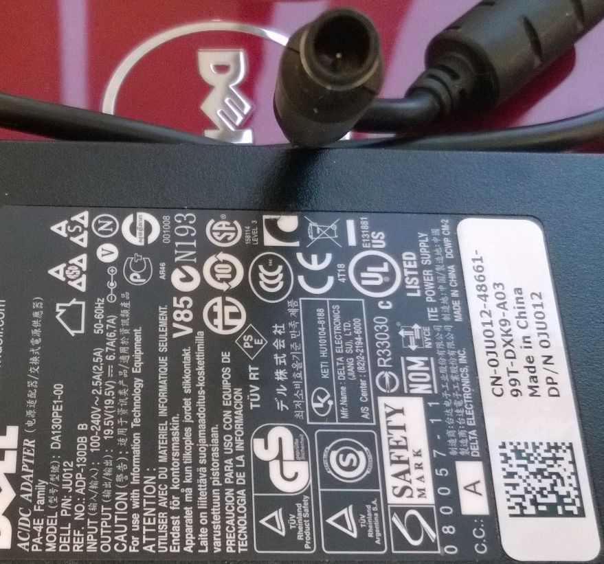

Konektor má uprostřed opravdu středový-datový kolík, jinak bych ten zdroj nenabízel, viz foto:
(182.56 KiB) Staženo 91 x
(156.66 KiB) Staženo 83 x

maxim píše:Konektor má uprostřed opravdu středový-datový kolík, jinak bych ten zdroj nenabízel, viz foto:
Dík za fotku. Jak je vidět DELL a jeho čínský výrobce obrázkem konektoru na štítku klamou. Na štítku toho vadného zdroje vnuka je to namalované správně.

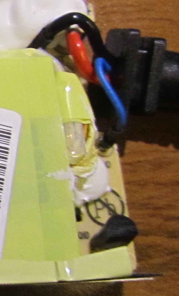

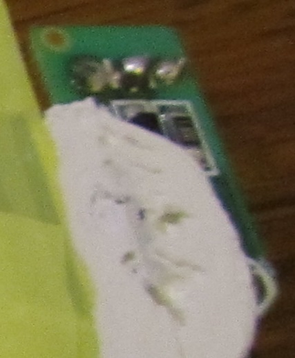

V rožku desky vadného zdroje je ta EPROM - viz obrázek. Ten modrý kablík je datový střední vodič. Ze spodní strany tišťáku je vidět, že EPROM má zapojené jen dva vývody a kolem jsou nějaké SMD součástky. Zatím nevím zda patří k EPROM nebo ne.
(60.63 KiB) Staženo 88 x
(254.32 KiB) Staženo 97 x
