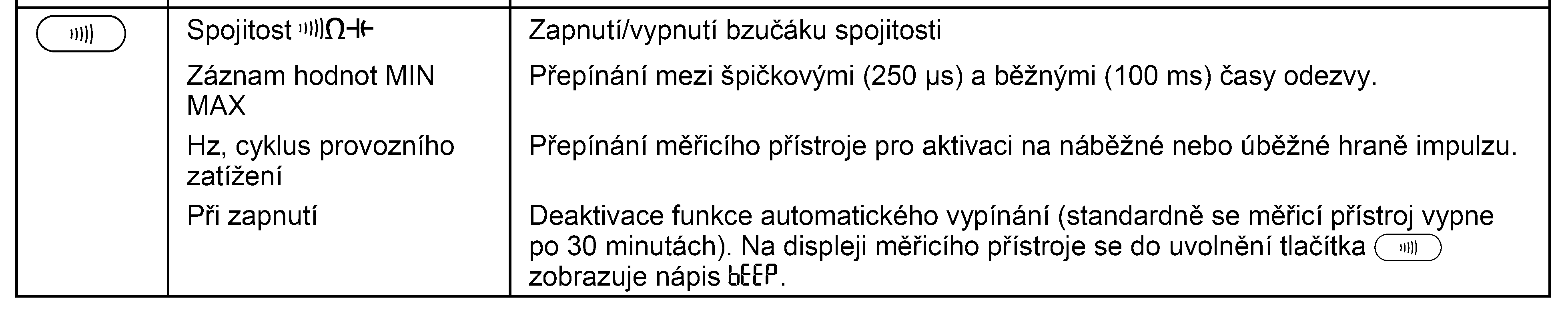

@Fluke: Když nedoporučujou otáčet přepínačem rozsahů během měření, tak ať neshasínají displej během měření. Měli by si uvědomit, že někdy při vývoji dělá člověk hromadu věcí a občas na něco zapomene, a některý měření trvají déle. A stačí, aby třeba někdo zazvonil a chvilku to trvalo, než to vyřídím.
Ta DPS byla neopravitelná, já to pak dal jednomu klukovi na hraní, tak už ani nevím typ.
Ale třeba to byl nějaký pajc, já ho jen vyfasoval a dál jsem to nezkoumal...

U Fluke 87V lze deaktivovat automatické vypínání, když při zapnutí podržíme tlačítko akustického testu propojení.
