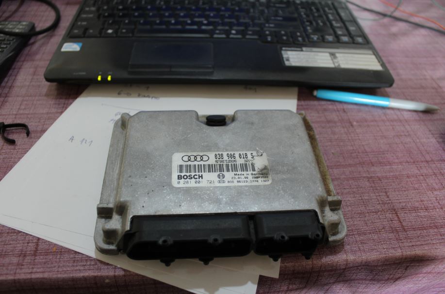

Dobrá pomôcka zaky. Odfotím a dám sem foto. Budem doma okolo 15-stej hodiny.

Co tam máš za číslo na ECU? 038 906 018 S?

ECU je 038 906 018 S

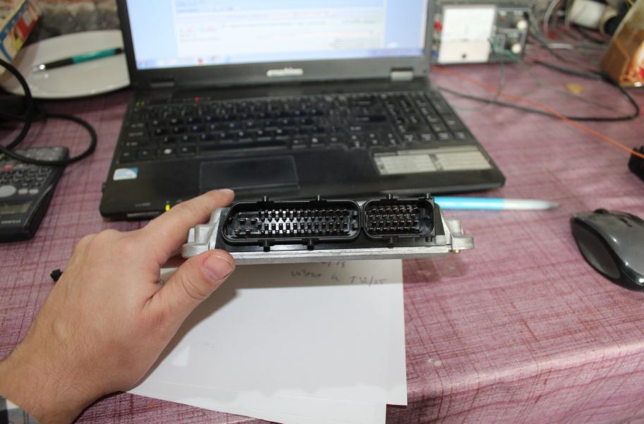

Piny vo velkom konektore sú 1 až 52, piny v malom konektore sú 53 až 80
(74.51 KiB) Staženo 103 x
(76.03 KiB) Staženo 85 x

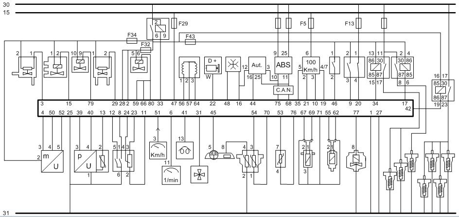

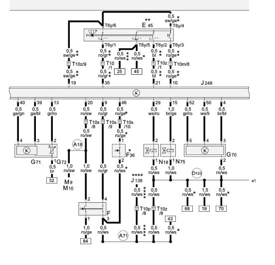

Tak toto mi ukazuje elasa. Pin 9 je pripojeny do spínača brzd.
(51.19 KiB) Staženo 120 x
passion
Příspěvky: 890
Registrován: 22 črc 2005, 00:00
Bydliště: Žilina
#22 Příspěvek od passion »
Skús PIN45 je to Kline pre immo.
Kód: Vybrat vše
https://uloz.to/!750KS91D5HVO/audiafn-xps
