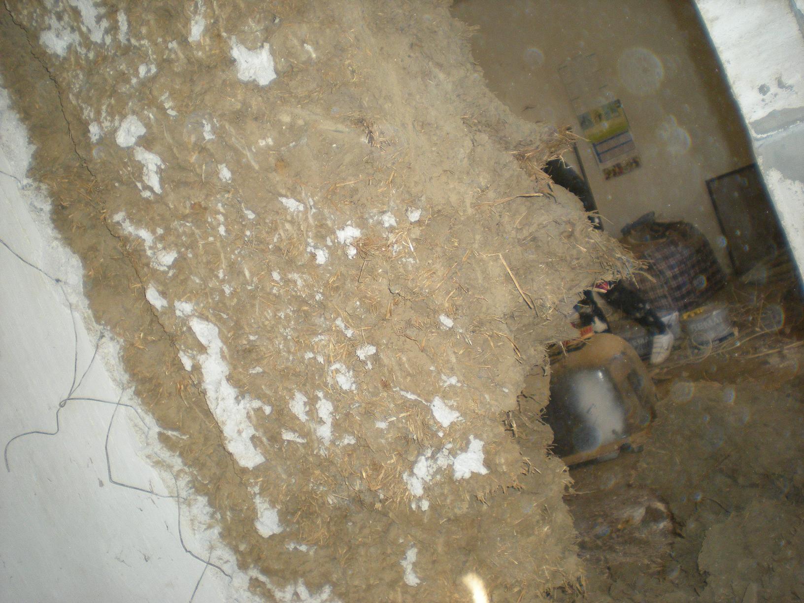

Tu je vysekany sekerov otvor na prechod v tej blatovej 60 cm stene.Ta sucha zem ako som pisal bola miestami ako beton tvrda,avsak dost su v tej stene praskliny aj 3 mm a viac.Krov je ako inde na domoch dreveny.Napadlo ma ,ze takto lepia hniezdo lastovicky z blata!

To jsem ještě pořádně neviděl, vypadá to na "odlehčenou" verzi vepřovic, doufám že ten dům není v zátopové oblasti,protože pokud by se tohle namočilo, bylo by to ke zbourání (pokud by to nespadlo samo) !

Tie dráty so tam k vôli omietke, drží na nich. Inak tepelne izolačné vlastnosti to bude mať dobré, horšie to bude s pevnosťou. Toto len sušiť a vetrať. K podlahe sa napísalo dosť, tak držím mladým palce, nech sú spokojný.

Ten barák snad pamatuje Jánošíka, u nás už podobné pomalu mizí. Takové stavby se obvykle pořizují jenom na zboření a využití stavebního místa, nebo k úpravě na rekreační chalupu. Rozsáhlé kvalitní opravy pro účely trvalého bydlení se nevyplatí, jedině že by šlo o památkový objekt.

Venku se tyhle hliněné chalupy ještě staví, má to svá omezení, ale bez povodně nebo betonového stropu to nespadne.
