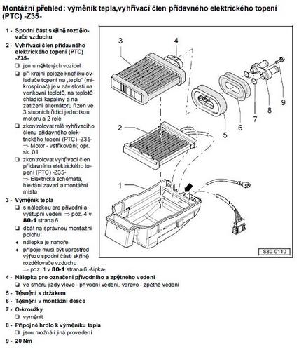

No mi to připadá , že rozděláš bednu topení , vložíš spirálu , natáhneš 2-3 dráty do releovky a dosadíš relé . Diagem zapneš ....

Narozdíl od Tebe se někde podívám . Viděl jsem servisák a obrázky topení na google , s tím si Ty hlavu nelámeš . Už jsem sem ani nedal odkaz , je v angličtině . Ten blok je bedna nahoře vzduchový vývod , potom radiátor vodní a pod ním místo na ten radiátor elektrický . No a dospod dolů je dekl , který se sundá a eltopení ti padne do ruky . Čili pokud je pod spodním deklem 10 a více cm , nemůže to být problém .

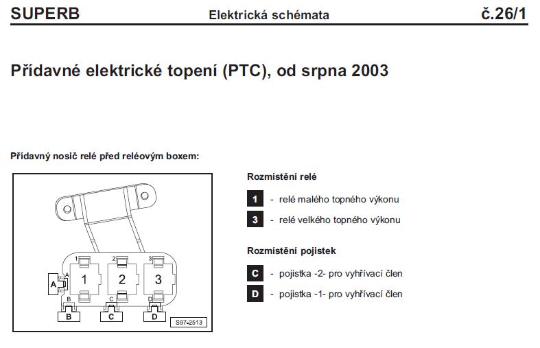

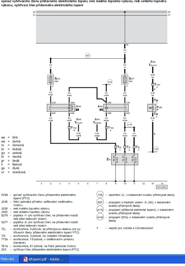

(65.27 KiB) Staženo 120 x
(37.34 KiB) Staženo 109 x
(44.34 KiB) Staženo 136 x

Tak za prvé-píšu od začátku o Fabii I , r.v.2006 , 55kW , motor BKY a ne o nějaké Feldě.Za druhé-tyto obrázky mám taky , ale hlavně původní otázka zněla KDE NAJDU RELÁTKOVÝ BOX ?!
