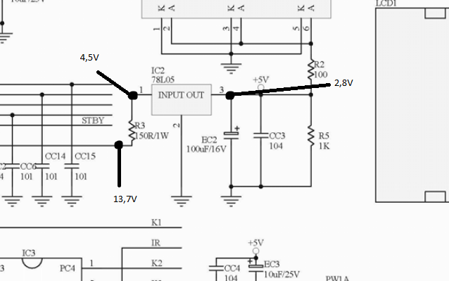

zde přikládám pár naměřených hodnot
osobně si myslím že kdybych tam nechal ten menší odpor tak že to bude v v pohodě ten odpor mi to srazí volty až moc mělo by tam být minimálně 8
(65.63 KiB) Staženo 115 x
Příspěvky: 14453
#24 Příspěvek od masar »
Problém není ve vysokém odporu (150Ω), ale v nízkém vstupním napětí, které je podle tvého měření pouze 13,7V. Po dvoucestném usměrnění D5/D6 a vyhlazení stř. napětí (13,5V~)EC16 by mělo být alespoň 16÷18V. Snížení může být způsobeno vyschlým EC16 nebo zvýšeným odběrem z tohoto zdroje. Je třeba zkontrolovat kapacity EC16 a EC17(pro zdroj 7V), napětí zdroje +7V. Vše je na desce zesilovačů.
Je možné, že se "opravář" snažil problém obejít snižováním hodnot srážecích rezistorů, takže zkontroluj i hodnoty R2(100Ω) a R52(47Ω).
Odběr ze zdroje +7V vychází kolem 20mA. Projektovaný odběr ze zdroje 5V odhaduji kolem 50mA. Zkontroluj a pokud jsou vyšší, je třeba zjistit proč.
Při +2,8V na výstupu 7805 a poměrně velkém úbytku na R3 může být problém v samotném stabilizátoru nebo v obvodech na jeho výstupu.
To všechno je třeba ověřit měřením. :wink:

#25 Příspěvek od zvatka »
já to dával na stejnosměrný proud dal jsem tam 13,5V a ted jsem měřil kolik dává trafo a dává 16,2V možná proto odešly ty TDA

#26 Příspěvek od dj_rizek »
Originál TDA7265 má napájení +-25V v běžným stereo režimu do 8 ohmů, v můstku a do 4 ohmů +-16V. Mám první řadu těhle Genius 5.1 chrastítek a repro 4 ohmy tam nejsou takže pochybuju že tady jo,napětí 16.2V na prázdno je OK.
Jinak nikdo ti nevysvětlil proč je na vstupu 78L05 ten odpor, bejt tam musí protože běžně má 78l05 maximální vstupní napětí 20V , tady zdroj dává víc a proto se využije protopenýho ubytku na tom odporu, předpoklad správný funkce ale je že výstup 78l05 musí bejt zatíženej proudem kterej zaručí že na odporu bude ubytek kolem 5V. Pokud tady 78l05 nebude zatížená bude na ní moc vysoký napětí který jí může zničit.

#27 Příspěvek od zvatka »
já koukal na datasheet 78L05 a vstup musí být 8-20V
dj_rizek
Příspěvky: 711
Registrován: 07 dub 2005, 00:00
Bydliště: blízko Třeboně
#28 Příspěvek od dj_rizek »
No právě, 16,2 po usměrnění udělá cca 22V!

#30 Příspěvek od masar »
dj_rizek píše:...napětí 16.2V na prázdno je OK....
...No právě, 16,2 po usměrnění udělá cca 22V!...
Já se obávám, že ta naměřená hodnota bude spíše DC hodnota.
zvatka byl měl tyto údaje upřesnit, jinak taková diskuse vede k nesprávným závěrům.
zvatka píše:já to dával na stejnosměrný proud dal jsem tam 13,5V a ted jsem měřil kolik dává trafo a dává 16,2V možná proto odešly ty TDA
Tak na to nemám slov. Plést si střídavé napětí se stejnosměrným, to už není na komentář. A zápornou větev jsi ignoroval?
Za tohle jsou dva shořelé IO málo...
S takovým přístupem to bude "křížová cesta".
