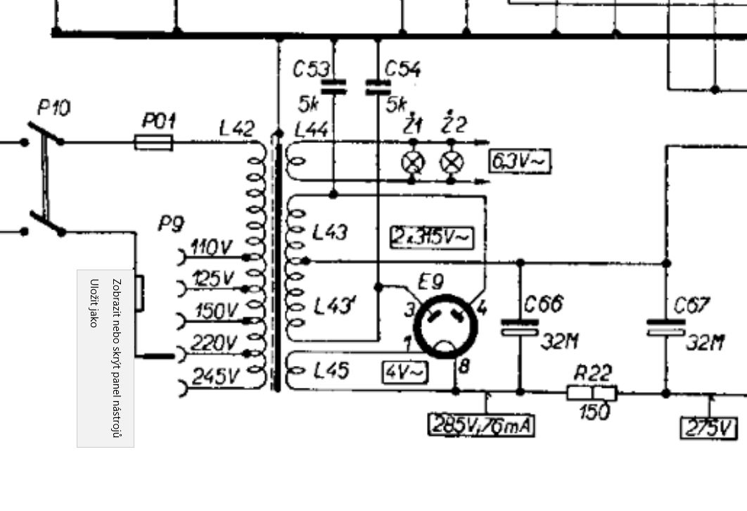

hevestib píše:Na mojej Tesle Filharmonii by som chcel znizit sietovy brum. Bude stacit vymenit tie dva velke elektrolyty, alebo to chce este nieco?
Tibor
Ale zpátky k dotazu autora vlákna. Filharmonie podle textu hraje, to znamená je nebo bývá zapnutá. Z toho vyplývá, že elektrolyty se už (pokud nehřejí) asi naformovaly, nebo naformování vůbec nepotřebovaly. :D Bylo by tedy možná na místě jen změřit jejich stávající kapacitu nebo osciloskpem se podívat na zvlnění anodového napětí předzesilovače (E7 6F32). Pokud se matně pamatuji, (schema zde: http://radiojournal.cz/schemata/ts721sch.pdf), tak brum byl často způsoben přímo v usměrňovacím stupni detekcí silného VF signálu na usměrňovacích diodách a tento problém byl typický pro takto řešené síťové přijímače při příjmu silných blízkých vysilačů. Odpomáhaly tomu v tomhle případě kondenzátory 5k/cca 1500V C53 a C54.
Samozřejmě teoreticky je důvodů pro brum podstatně více, pominu-li vazební kapacity, tak např. vadná některá el. v NF části (svod mezi vláknem a katodou), nechtěné odpojené stínění některých živých přívodů, jejich přemístění při opravě, vadná usměrňovací elektronka atd. Bylo by pro další rady vhodné, aby tazatel odpověděl ještě nějaké další otázky:
-bručí přijímač i při staženém regulátoru hlasitosti na nulu
-bručí přijímač jen při příjmu silných vysílačů?
-bručí přijímač jen po zapnutí a postupně brum zeslábne?
-změní se intensita brumu při opačném zapojení síťové vidlice přijímače do zásuvky?
atd.

Nespletl sis 721A Festival s 805A Filharmonie? V té druhé je všecko jinak.
Festival si na "lepší" přijímač /podle té sedmičky/ jenom hrál, jinak je to právě kvůli tomu heptálu hrozná mrdka. Sedmičkový aparát, jedna 6L31 na konci a spotřeba jak dva čtyřkové přijímače.
Seleny v grecu se chovají kapku jinak, než vakuové 2C usměrňovačky, aparáty s můstkovými seleny nemají sklony na silných místních vysílačích vmodulovaně bručet 100Hz.
Proto v 805A ty kondenzátory na blokování jednotlivých větví grecu či anodového sekundáru ani nejsou, nejsou dle zkušenosti zapotřebí.

Sorry, ve schematu jsem se přehlédl. Ale jiné možnosti a otázky pro upřesnění zůstávají. Seleny v graetzu mohou mít jiné nectnosti, např. probitá nebo nevodivá některá větev, ale to je nad možnosti odhalení pro laika kolem elektronek bez vybavení pro měření. Proto ty další otázky. O riziku práce s napětím 300V st (400V ss) nebo i více při laických úpravách raději pomlčím.
