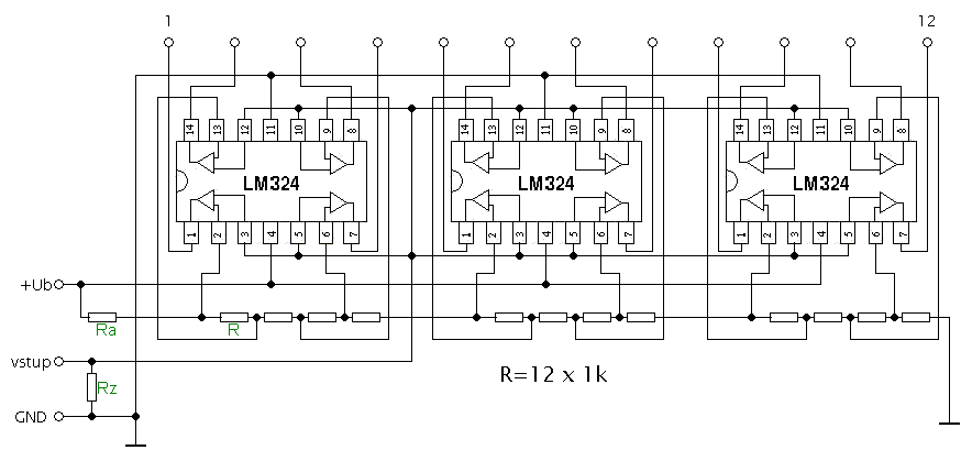

Z trochu jiného soudku:
:wink:
(26.53 KiB) Staženo 137 x

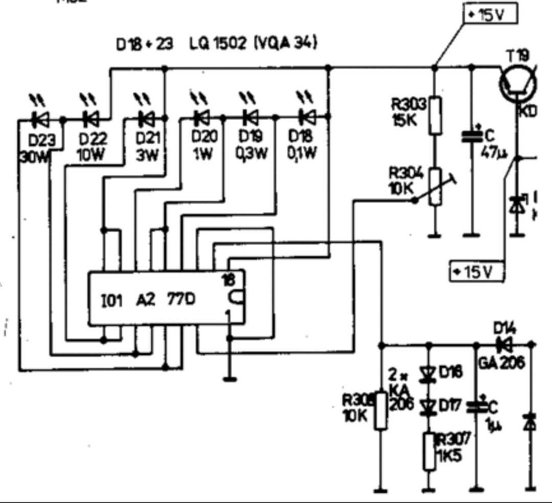

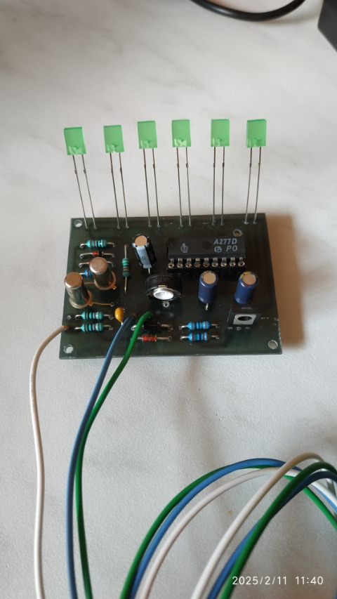

Našiel som to to vlákno tak sa tu opýtam, postavil som akože indikátor výkonu podľa schémy AZS 223 podľa čoho nastaviť približný výkon ?
forbidden
Příspěvky: 9442
Bydliště: Brno (JN89GF)
#23 Příspěvek od forbidden »
Pokud tě zajímá sinusovej výkon zesilovače, tak potřebuješ znát impedanci repráků. Z toho spočítáš napětí, na jaký má indikátor rozsvěcovat LEDky a podle toho pak nastavíš referenci.
Příspěvky: 21229
#24 Příspěvek od Hill »
Především A277 je lineární indikátor, který i v zapojení z Condora (to je stejné, jako to, cos sem vložil) jen aproximuje zalomení charakteristiky tak, aby to vyhovovalo pro záznam.
Těch 12 výstupů s jednotným krokem znamená, že co krok, to 8,3% plné úrovně.
Řekněme, že ho nastavíš tak, aby ukazoval "plnou" při efektivním napětí 8 V na reproduktoru 4 Ω. To máme výkon 16 W.
Budeš poslouchat řekněme při výkonu 4 W, tomu odpovídají 4 V na reproduktoru, moc toho blikat nebude - horní polovina sloupce už vůbec ne.
Nebo jinak: první LED se rozsvěcí při 8,3 z 16 V, čili při výkonu 444 mW.
Asi by se hodilo předřadit něco, jako AN1991, nebo SA604, pak by stačilo zapojit tu A277 s plnými 12 LEDkami ve sloupcovém režimu a ukazovalo by to rovnou v decibelech, rozhodně by indikace měla rozsah až 50 dB.
