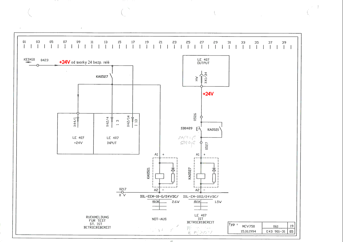

Velmi výstižně problematiku popsal Maskot. Napětí na svorce 24 bezp. relé je "neuralgický" bod.
Tím druhým je napětí na výstupu X41/34. Pak už je to jen záležitost relé KA0527 a KA0521 popř. tlačítka "Zapnutí stroje", viz schema.

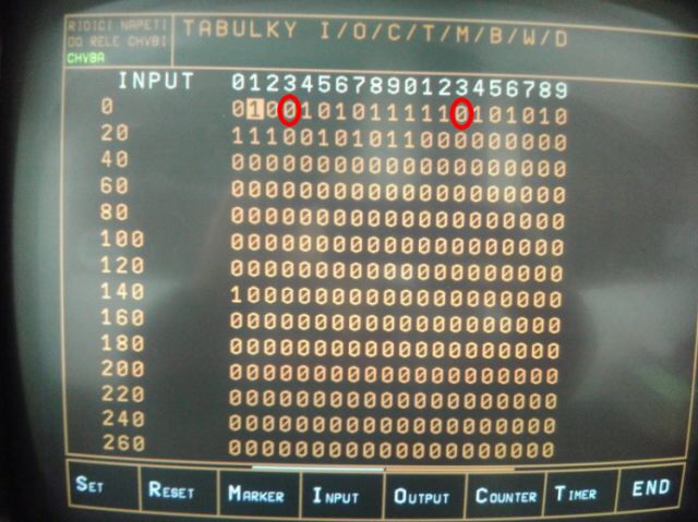

-ještě k těm zakroužkovaným vstupům, INPUT 3 je referenční poloha osy
Y a opravdu tam stroj nestojí, a INPUT 13 je v tabulce jako nevyužitý,
nepochopil jsem, proč jste to zakroužkovali?
Příspěvky: 14452
#22 Příspěvek od masar »
To je můj omyl :oops:
Správně má jít o vstupy CNC I3 a I13, uvedené na schematu.
:wink:

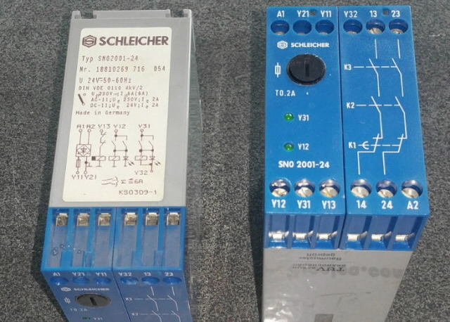

Tady ještě zapojení toho Schleichera.
Nikde se mi na netu nedaří najít nový ke koupi, docela mě to překvapilo, je to německý výrobek, tak by to mohlo být někde k mání:-(
- Jo, tlačítko "zapnutí stroje" jsem vyměnil za nové, hned jako první věc.
(211.8 KiB) Staženo 164 x
Naposledy upravil(a) ronoda dne 07 bře 2018, 13:33, celkem upraveno 1 x.
Příspěvky: 14452
#24 Příspěvek od masar »
Náhradou za toto relé by mělo být relé SNO4062K, které je mnohem dostupnější.
Datasheet
:wink:
Maskot
Příspěvky: 1772
Bydliště: Wien
#25 Příspěvek od Maskot »
Jen malý OT v tom schleicherovi bych chybu hledal až naposledy.

Takže z toho tedy vychází, že bezpečnostní relé je vadné. Když ho vyndám, mám šanci na 100% ověřit na stole že je vadné? Není to zrovna halířová položka.

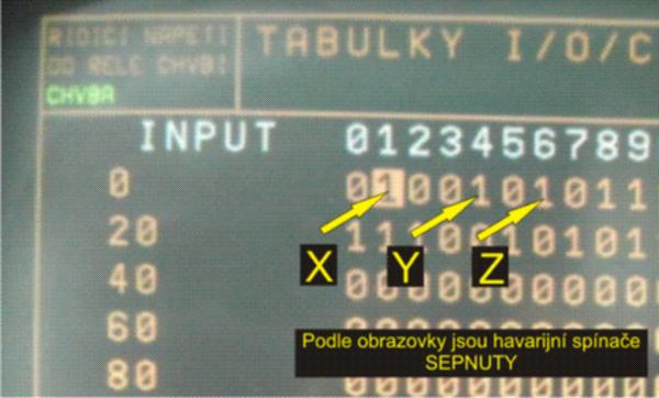

Podle obrazovky jsou všechny tři havarijní spínače sepnuty
(33.69 KiB) Staženo 191 x
