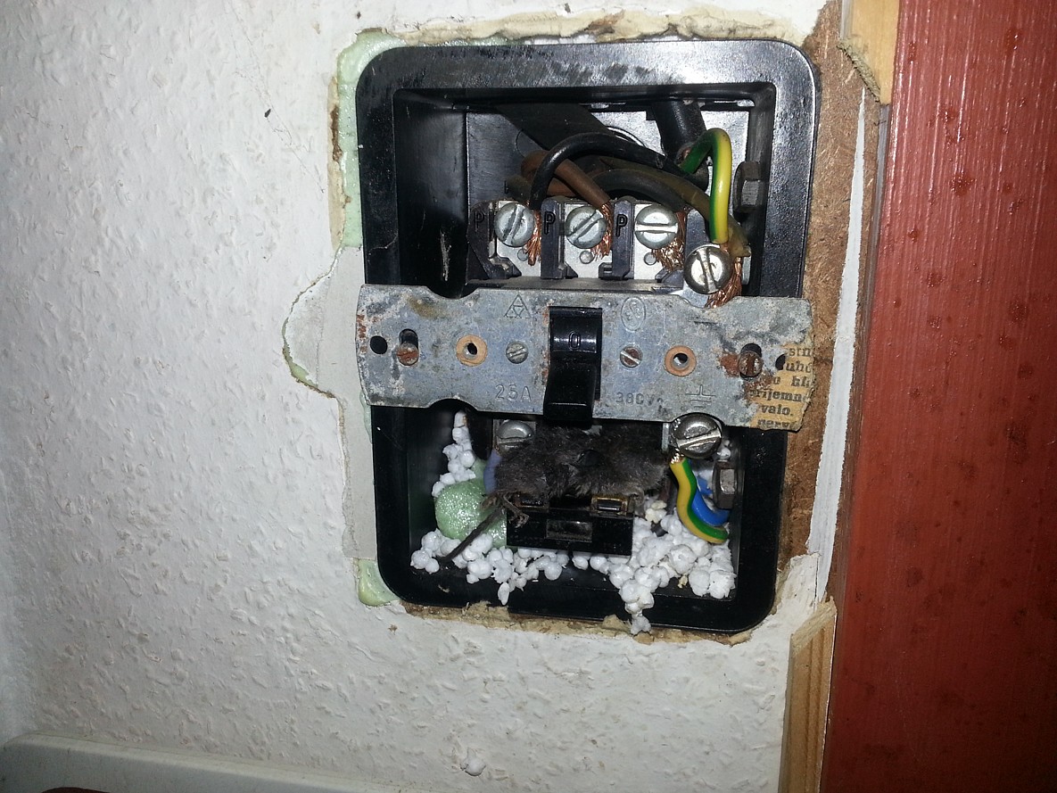

Mě funkci doutnavky suplovala malá myška, ale jen chvíli, trochu prskala a slušně smrděla. Doutnavka už taky moc nesvítí, vyměním za novou, měl by se tam dát odpor s větší hodnotou (cca pro 415V).

Myš ve sporákovce jsem viděl několikrát, většinou se protáhnou kolem kabelu ve vývodní trubce.
K té doutnavce v televizi: byly ještě v plně polovodičovách TV jako Neptun, Saturn apod. Odvozovalo se přes ni kladné napětí z výstupu řádkového rozkladu pro obvod jasu, po zániku zhasl bod.
