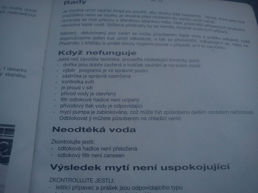

Ano,tomu se jinak říká plánované stárnutí neb výrobní straregie bez ohledu na ekologii už ted tak zatíženou ale to by si měli uvědomit a něco s tím dělat politici kterým je to ale na druhou stranu lidově šum a fuk protože oni mají na to aby si mohli dovolit kupovat třebas pračku co 2 roky.
No ale na druhou stranu se při troše šikovnosti dá ledcos opravit i svépomocně pokud není člověk úplný antitalent či aspon trochu technicy založený.Sám ze své zkušenosti vím že se dá opravdu ledasco opravit na vdory tvrzení servisů a opravářů kterým tato /filozofie/ vyhazování vyhovuje.
No já jen pro ilustraci přikládám snímek s příručky návodu na obsluhu kde jsou popisovány závady a jejich odstranění ale musím říct že tomu poslednímu /zde diskutovanému /bodu nemůže absolutně rozumět běžný uživatel ale jak vidno ani zdatní servismani zde, nj.
Nehledě k tomu že v tomto /zázračném/návodu není sebemenší zmínka či vyobrazení toho jakéhosi chladícího ventilu to by pak zase byla jiná ,je tam jen jak se myčka má zabudovat do kuch. linky ,jak ukládat nádobí do myčky a samé pitomosti kolem co ví každý v..l

Myčky mají ventil v labyrintu a v zásobníku soli. Není třeba nějak ucpaný ten labyrint ,když nepoužíváš sůl ? Co je ten chladící ventil ,to mně opravdu zajímá.

Hm ,no to so je chladící ventil to se už asi nikdy nedovíme ,a to i když by ještě firma ARDO existovala jako že myslím nikoliv.
Možná se na špatném překladu a výkladu podepsal sám překladatel co si hrál na tlumočníka a samosebou italové to už neřešili resp. si mysleli že je to ok .
No ted už se tím zabývat nebudu až po novém roce ,všimnul jsem si že je tam asi nejspíš tepl. čidlo připleštěné pod tou pumpou kde je taková/z druhé strany proláklina kde se nejvíce zdržuje vodal .Ano na ten zásobník soli se pak rovněž mrknu ,mě je spíše záhadou že při ručním protočení programátoru se motorek pumpy ostřiku nádobí netočí ,a vidím to možná na bud špatnou funkci tl- spínače vedle nebo je po něm a tím nedostane motorek čerpadla štávu a netočí jinak to nevidím.
Více také budu mít jasno až to rozdělám na těch hadicích a pozjištuju co tam je.Jinak bych uvítal funkci toho tl. spínače ke kterému se mi ještě nikdo nevyjádřil.

Hm .no děkuji ale EN neumím jen česky a německy ,zkusím pohledat ,něco mě říká že že namísto chladícího ventilu byl myšlen ten tl.spínač který se asi musí po dlouhé době nečinnosti profouknout bud tl. vzduch nebo horkou vodou z vnitřní strany mycí nádoby ,no budu homuset asi jako první odmontovat ,v yčistit a hlavně pak vyzkoušet zda funguje jak mám.Pokud totiž on je strújcem neplechy a tí že nedodává proud do motoru tak to dává logiku
