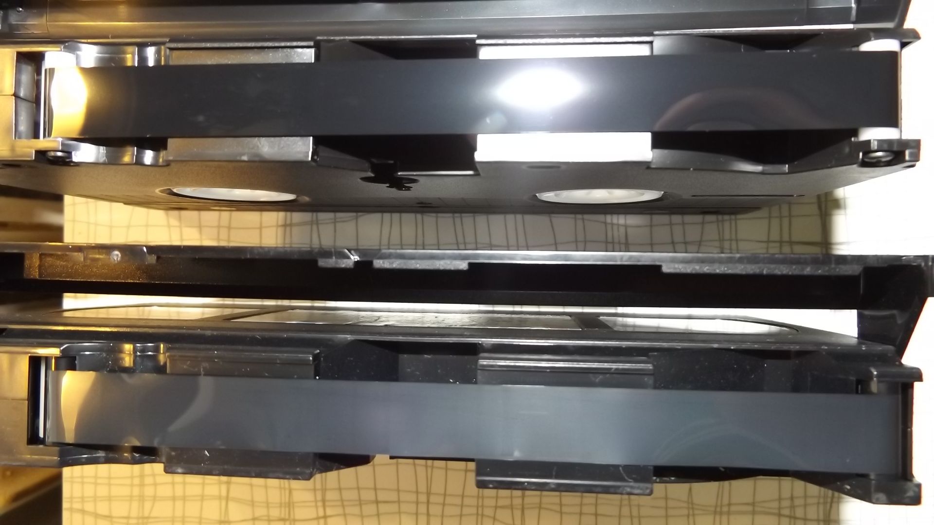

Vyhrabal som to a odfotil.:D Len zle sa to fotí (je to lesklé + vyváženie bielej).
Je to presne.
SONY E-180CD
BASF E-200 High Standard Chrome Videocassette
Na foto trochu vidno rozdiel že je to také do modra. Chcel som povedať len to - že ak by som pootváral aj 20 VHS? Tak tú BASF Chrome nájdem hned len podľa farby.Tak ma napadlo že možno táto páska bude lepšie sedieť ako Type II.
(202.63 KiB) Staženo 130 x
#29 Příspěvek od sinclair »
