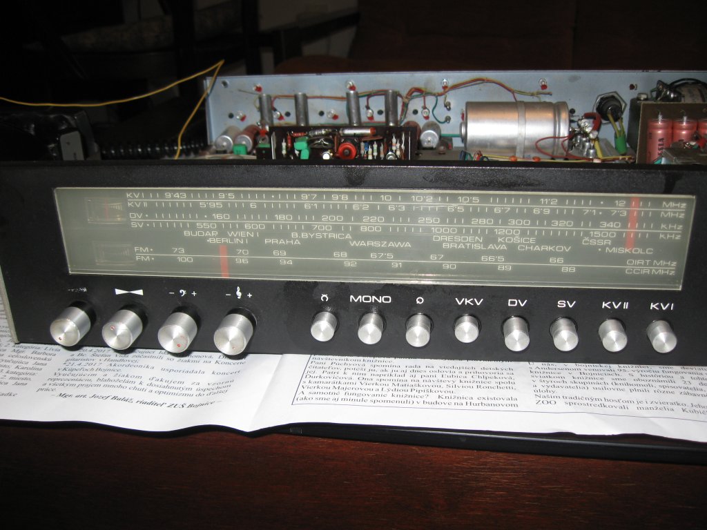

Na webe som vide radia 814a s peknou priesvitnou stupnicou. Predpokladam ze su to tiez výrobky zo sedemdesiatych rokov. Ale stupnice majú pekne priesvitné. A ta stupnica co mam ja, je matná a ako keby zažltnutá. Tie ukazovatele na lavej strane je velmi zle vidieť.
Da sa to nejak vyčistit? Alebo iba vymeniť za nejaku novú uloženku?

Bohužel nedá. To způsobilo stárnutí a hlavně UV záření s tím původním materiálem. Já je mám taky mírně "mléčné", ale tolik zase ne.
