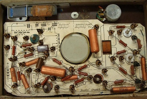

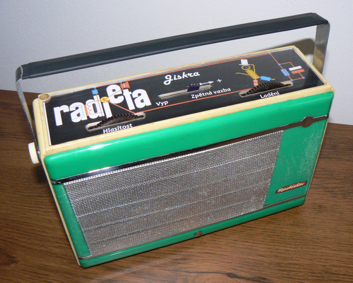

Radieta, jako velmi solidní rádio mi utkvělo v paměti z r. 1967, kdy ji měl spolužák na internátě. Já jsem se k ní dopracoval asi před pěti lety, ale i když je zcela kompletní, tak skříňka je dosti zdevastovaná a zásadním problémem je poničený, dnes vzácný, vysokoohmový reproduktor. Musím se konečně dokopat k jejímu návratu do dalšího života.

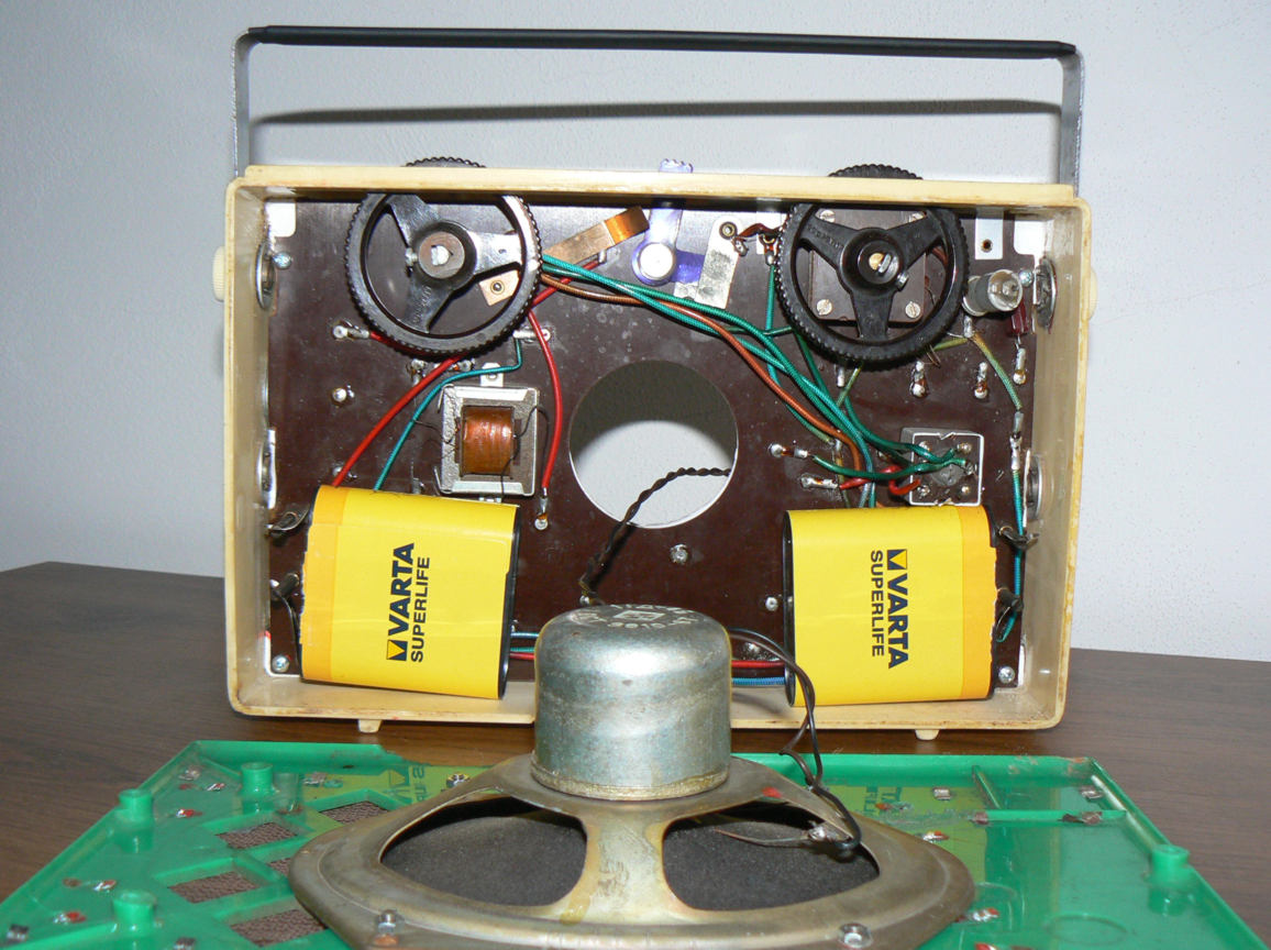

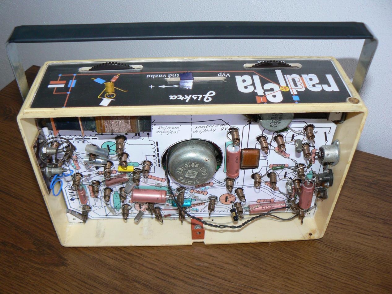

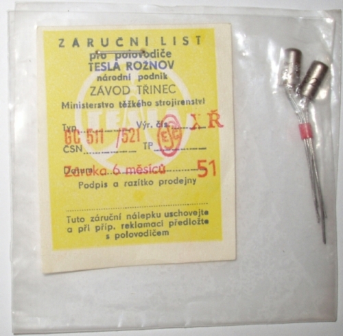

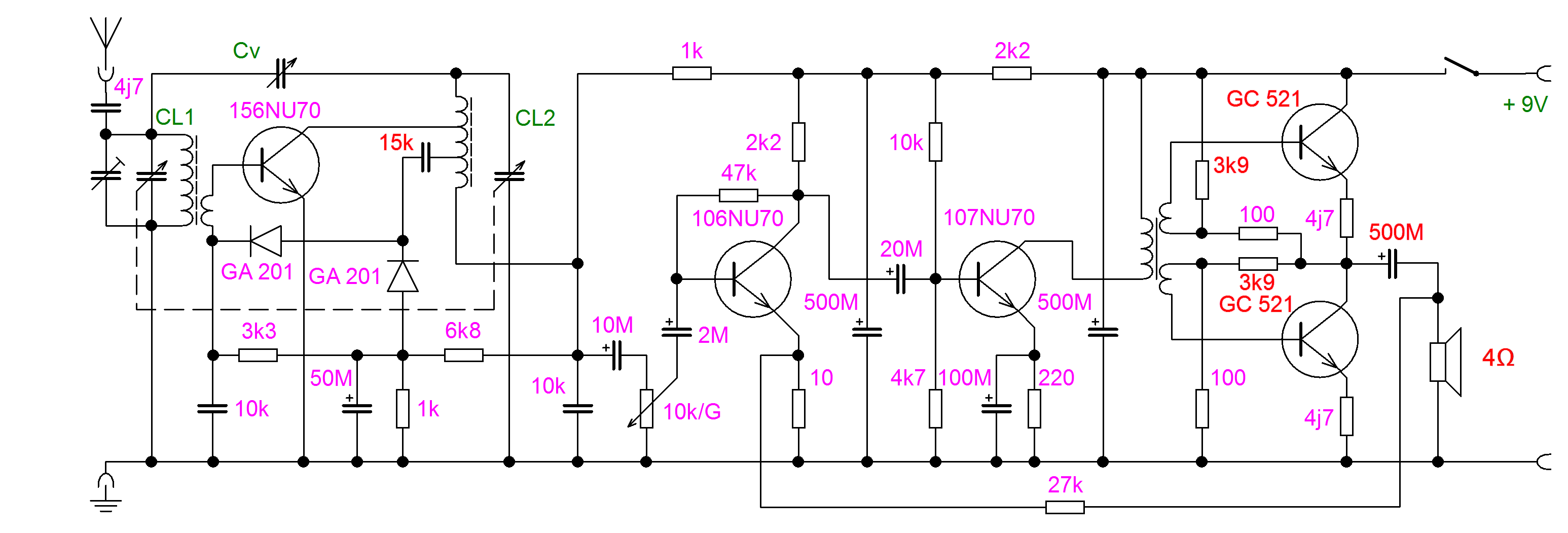

No já měl jenom ten plošňák a byl jsem rád že jsem jej sehnal. Podkladovou papírovou šablonu jsem si také vyrobil. Když jsem hledal kde bych jej nacpal, tak čistě náhodou jsem našel obal z T61 který jsem chtěl vyhodit a světe div se on ten plošňák má přesný rozměr vnitřku T61. No a místo vyhození obalu jsem sháněl ještě zadní dekl T61 abych to zkompletoval. Reprák jsem dal ruský 4 ohmový a koncáky GC521 a k nim upravil klidový proud a větší kapacitu výstupního kondenzátoru. Díky této úpravě to má až neskutečný výkon.

Ty pružiny v Radietě byly teda děsnej výmysl. Sice funkční, ale vzhledově je to psycho. Spolehlivost asi do prvního silnějšího klepnutí. Co konstruktér v zoufalství nevymyslí, aby nemusel děti pustit k páječce.

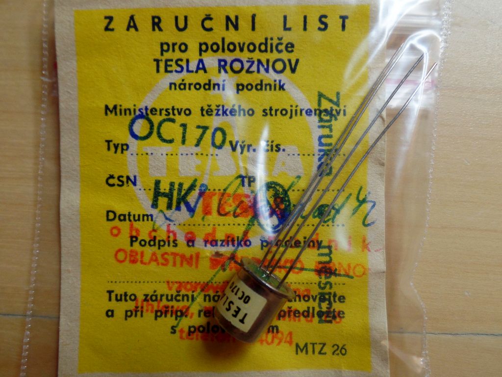

#25 Příspěvek od sinclair »
Taky jsem dělal do překližky a vrutama - ale pod hlavičkama měly mosazné letovací očka, dvojité i trojité.
Poslední, co jsem tímto způsobem v 5. třídě asi dělal, byl zesilovač 2T61, možná ještě něco, co bylo v ABC těsně po něm.
Zapojení se 2-4 tranzistory, nebo třeba krystalky se složitou feritkou a zdvojovačem, takto na překližce a očkách naprosto v pohodě chodila.
Kluci, co zrovna neměli očka /jinak jsme se vždycky podělili, šlo to i koupit/, tak prostě vrtnuli Piko vrtačkou dvě dírky 1,5 vrtákem 4mm od sebe, párkrát jima provlíkli pocínovaný ranžír a pájecí bod byl hotovej. Byla to suverénně nejrychlejší stavba a taky vlastně "hrající schéma" - pokud tedy nepočítám uni desky ala U1-U3 a E50.
Trafáčky všeho druhu, feritky atd. z Jiskry nedostatkové, máálokdy to šlo koupit bez pracného shánění - a na syslení nikdo neměl peníze, bylo to tehdy docela drahý.
Aby byla sranda, tak dneska jsou VT39/BT39 drahý už zas, o GC500 ani nemluvím :D Pokud je teda vůbec někdo ochotnej je prodat. Třebas ZK56, lepší feritový trámky a podobný věci na SV už prostě dnes NEJSOU.
Kalvárie se sháněním cuprextitu, no neskutečný. Prosit o odřezky se muselo, často jsme nemohli něco nakreslit, protože bychom stejně nesehnali tak velký kus!
Obecně nebyl problém okopírovat třeba zesilovač z nějakého lepšího továrního magneťáku, gramofonu či rádia - ale kde vzít peníze na tak drahý tranzistory? Dyť nevěděli, co by za ty kostkový GCčka chtěli.
A když se peníze už nějak vydělaly sběrem, tak pro změnu zas nebyly v Tesle...A tak furt dokolečka dokola.
Ale byla to sranda, žili jsme tím a bavilo nás to strašně.

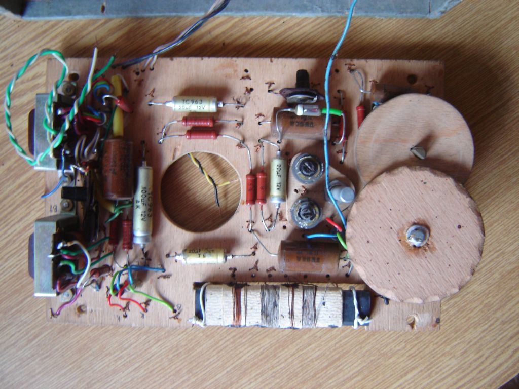

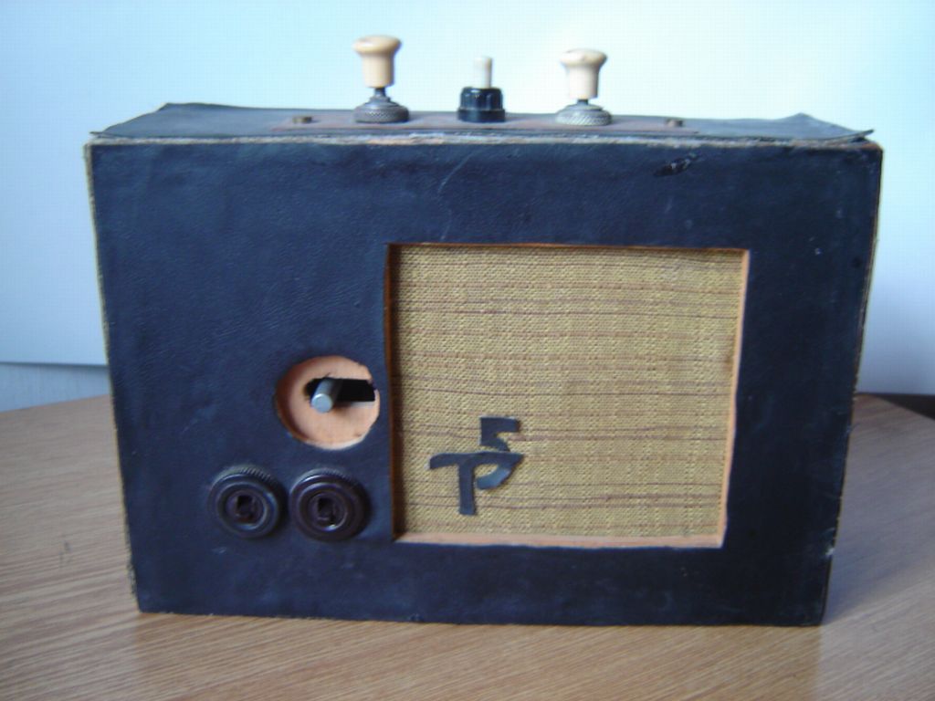

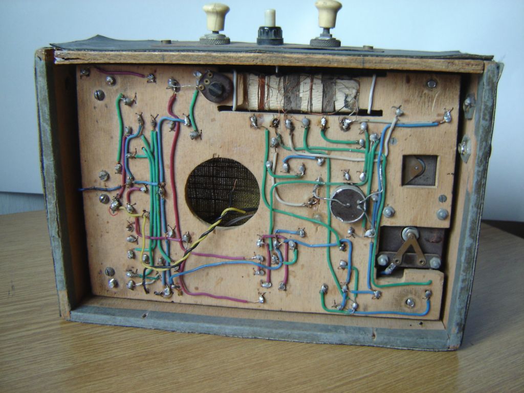

Tady je můj reflexní přijímač (po krystalkách) stavěný zhruba kolem roku 1970. Předlohou byly knihy Stavíme tranzistorový přijímač-Melezinek, Slabikář radioamatéra-Novák, Pokusy z radiotechniky-Tauš a našel bych v knihovně i další. Toto SV radio se tedy dožilo skoro 50.ti let. Na vstupu tranzistor 156NU70, Ge dioda 1NN41,konec klasika s budícími a výstupními trafy BT38 a VT37, repro pr.100. Jako pájecí body vedle sebe dva otvory propojené Cu drátem stočeným do očka na překližce. O tehdejším Cuprexcartu jsem si mohl nechat zdát. Vzpomínám že pár tranzistorů i odešlo než to hrálo a levné to tehdy nebylo (platil ale otec). Nádherný byl nástup reflexní vazby a její překročení, kdy se stanice postupně vynořovala.

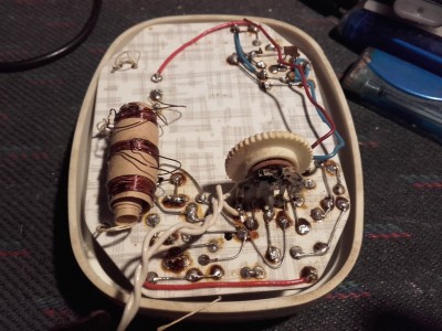

#30 Příspěvek od ok1hga »

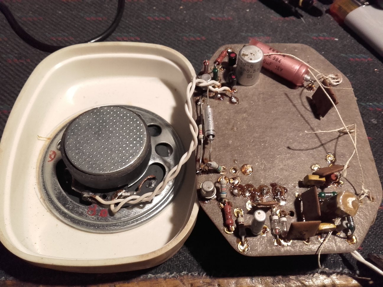

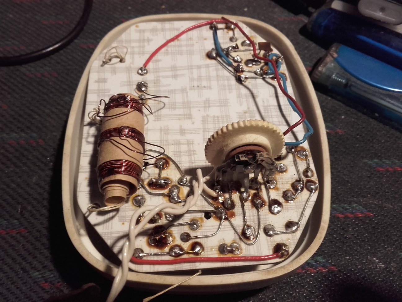

taky mám jeden kousek schovaný . . .
druhá polovina sedmdesátých let . . .
spojová technika: duté nýtky na umakartu . . .
naladěná byla jedna stanice napevno, myslím že to byla "Hvězda".
. . . jen jsem už před několika lety potřeboval feritku na něco jiného.
